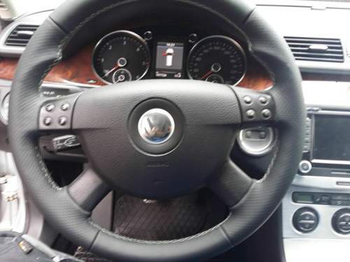

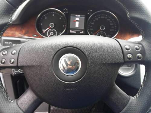

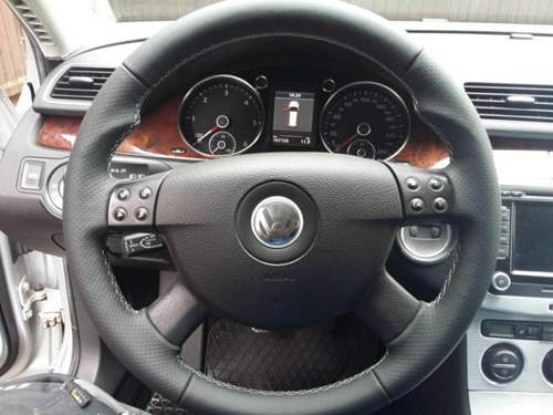

Hier mal das Ergebnis, gerade fertig geworden
20160320-142357
20160320-142349
20160320-142343
Lenkrad neu beziehen lassen und noch Daumen Auflagen machen lassen
