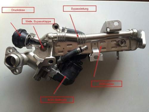

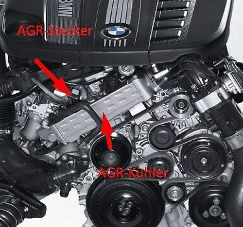

...Du hast ja bisher den Fehlerspeicher nicht auslesen lassen - das ist der erste Schritt bei einer systematischen Fehlersuche. Die AGR ist hinsichtlich der Stromversorgung und des Positionssignals überwacht.
Das heißt aber nicht, dass jeder Mangel (z.B. bei der Freigängigkeit des Ventils) zu einem Eintrag führt.
Deshalb schreibt BMW vor, die Freigängigkeit per Hand zu prüfen.
Mein Vorschlag zielt darauf, einen ganzen Komplex - die AGR - als Fehlerursache auszuschließen.

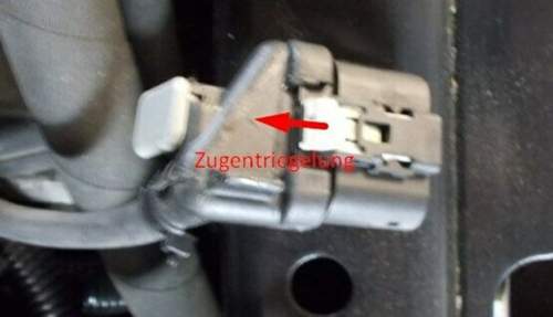

Da der Stecker ohne jeden Aufwand zu erreichen ist, ist es sinnvoll, damit zu beginnen.
Die Bilder stammen vom N57. Da die AGR-Kombo aber bei allen neueren Motoren gleich aussieht, sollte es unproblematisch sein, sich zu orientieren.

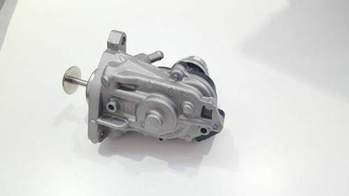

Das AGR-Ventil beim B47 ist anders als beim N47.Freigängigkeit per Hand prüfen ist da schlecht.
Diagnosesoftware sollte man schon zur Verfügung haben.
B47-agr-ventil
....das sieht anders aus - aber es ist sicher noch elektrisch angetrieben.
Es kann natürlich sein, dass neuere Versionen bewusst manipulationssicherer gestaltet sind oder nicht mehr von WAHLER sondern einem anderen Hersteller stammen.
Gibt's denn noch eine Steckverbindung direkt am Stellmotor oder ist der auch an eine andere Stelle gewandert - ein Kabel ist allerdings nicht sichtbar?
Wie gesagt, geht es darum, die AGR als Fehlerursache auszuschließen, indem man sie stromlos macht.

Klar kann man die Steckverbindung vom Stellmotor noch trennen.Wie immer ist auch dieses AGR-Ventil in der Ruheposition geschlossen.Mit Freigängigkeit per Hand prüfen war eigentlich der Zugang (schwarze Plastikabdeckung)zur Kurvenscheibe gemeint.
Aber wenn es durch evtl. Verkokung nicht richtig schließt, würde es doch im stromlosen Zustand auch noch (leicht) geöffnet bleiben. Somit wäre die Fehlersuche evtl. nicht ganz eindeutig. Zusätzlich würde der dann abgelegte Fehlercode die Werkstatt auf die falsche Spur bringen .

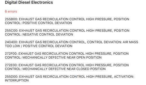

ich hab nun das selbe Problem. Auch so eine Art Verschlucken.
habe jetzt einen Termin beantragt beim Händler. und hoffe auf Kulanz.
lt. Fehlerauslese sieht es danach auch wirklich aus als wäre es das AGR Ventil.
Fehlerauslese-f31
