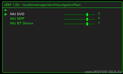

Ist das Polungsproblem noch bei den aktuellen B&O Auslieferungen vorhanden...? Hatte bisher nicht das Gefühl das mir Bass fehlen würde...Seitdem ich den Inputgain angepasst hatte, bin ich damit recht zufrieden...
ist bei den neueren in der Software gedrosselt !
Und wenn du damit recht zufrieden bist, würd ich auch nichts dran machen 😉
Wie hoch darf ich den Inputgain setzen? Bzw. welchen Wert habt ihr gesetzt?
6-8 ist relativ "gut"
Irgendwie finde ich den Wert nicht für die SD-Karten, den ich ändern muss beim inputgain. Radio etc ja, funktioniert auch, aber worunter sind die SD-Karten abgelegt?
MU MFP
Inputgainoffset-2
