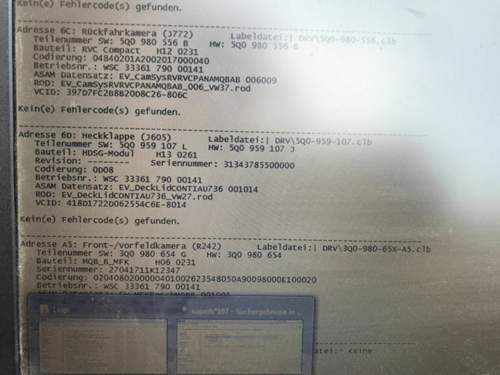

ich habe versucht bei meinem Superb die Heckklappe zu Codieren. Großer Fehler. Der Heckklappenmotor versagt jetzt seinen Dienst. Ich habe irgendwo in der Codierung Mist gebaut. Kann mir Jemand helfen das zu korrigieren? Wäre echt happy wenn ihr mir helfen könnt.

Habe einen Superb MJ 2017. Mir wurde per VCP das Schließen vom Innentaster eingestellt. Funktioniert alles wunderbar. Jetzt habe ich festgestellt, dass das Virtuelle Pedal nur noch zum Öffnen und nicht mehr zum Schließen funktionert. Wenn ich den Fuß zum Schließen drunter mache, leuchtet die Bremsleuchte, es passiert aber nichts.
Hat da jemand eine Idee, wie ich diese Funktion wieder reinbekomme, sodass der Innentaster zum Schließen aktiviert bleiben kann?
Touran File wurde aufgespielt.
Ich hoffe, es gibt jemanden, der das selbe Problem hatte und es auch gelöst bekommen hat. Ohne wieder alles auf normal zu bringen.

Die Codierung sowie eine CSV Adpmap der Heckklappe wären interessant. Ggf hat die ZDC eine Einstellung verhagelt

Das wäre jetzt die Codierung. Es wird auch ein Fehler bei VCDS angezeigt. Sobald der gelöscht wird, ist er wieder drin.
Fehler lautet falscher Datensatz (Oder so ähnlich)?
Hast du da eine Idee wie wir das Problem lösen können?
Der "Fehler" lässt sich nicht löschen. Wie such? Es ist eine touran datei aufgespielt. Oder fährst du einen touran ? 😉

Was ich oben meinte ist ein Auto-Scan Protokoll aus VCDS als Datei-Anhang hier, sowie ein Anpassunsgs-Abbild von STG 6C, ebenfalls als Datei-Anhang. Mit einem "Screenshot" kann ja niemand was anfangen.
Es gibt zwei Ausgänge:
- Der Datensatzfehler kann bleiben und die ZDC hat nur das Pedal verhagelt, was man durch Codierung/Anpassung wieder richten kann
- Es geht überhaupt nicht und der einzigste Weg ist zurück zum Original-Stand, mit funktionierendem Pedal und ohne Innentaster.
Wie ist der Original-Stand? Also was muss jetzt aufgespielt werden, dass alles so ist, wie es war?
Die original datei. Macht dein vcp programmer das zum ersten mal?
