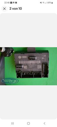

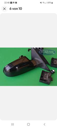

Also ich hab' 150€ für die Spiegel und Steuergeräte aus ebay bezahlt und 28,- für den Schalter und codiert hab' ich's selber...🙂

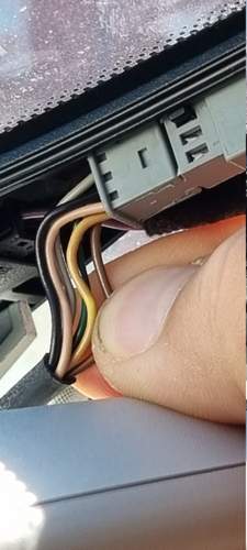

Achja wie ist das wenn die Spiegel noch abblendbar wären?Gibt es da ne Fehlermeldung wenn das Kabel nicht belegt wird oder sollte ich solche Spiegel dann nicht nehmen wenn ich das nicht verkabeln will.
Ich habe zwar automatisch abblendbaren Spiegel,aber scheue den Aufwand da noch Kabel zu ziehen.
Am besten alte raus neue rein,da ist ja Spiegelfuss alles mit dran.
Sollte ja nicht so schwer sein der Umbau.
Vcds zum Codieren habe ich auch.
Dann hab ich ja zusätzlich noch den Punkt im MMI wenn ich es codiert habe korrekt?
Also Türsteuergeräte wären trotzdem dabei und der Spiegelverstellschalter.
Abblendfunktion wird nicht überwacht.
Hast du denn einen Abblenbaren Innenspiegel Verbaut?
Wenn nicht funktioniert das auch nicht.
Meine, bin mir nicht sicher, das die Kabel an Pin 4 und 5 zum Spiegel müssen.
Beim Abblenbaren Innenspiegel ab Werk sollen die Kabel schon am Tür STG liegen....?

Also kann ich alle Spiegel einbauen die diese Funktion haben auch von 2016 zbs.
Hauptsache die sehen gleich aus und haben die Rille wie meine korrekt?

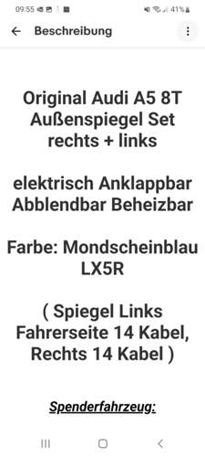

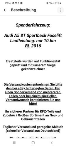

Hab ein Angebot von ebay.
Meint ihr der Preis ist zu hoch?
Die kann ich dann aber zu 100% nehmen ja?
Sollten eigentlich Passen, Cabrio hat anderen Kunststoff Dreieck als SB und Coupe

Für die Abblendfunktion brauch nichts Codiert werden wie ich Gelesen habe.

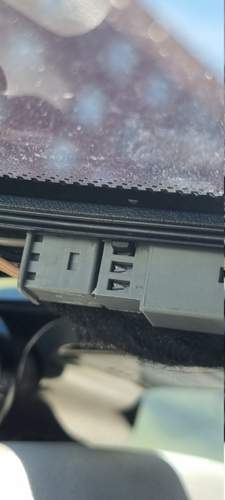

Du kannst auch die Abdeckung am Innensiegel Abnehmen, da müsste man es Sehen ob dort schon die kabel oder mehrere Kabel am Spiegel zulaufen wie hier Erwähnt:
https://www.motor-talk.de/.../...spiegel-nachruesten-t2527481.html?...
Ja klasse,dann nehme ich die Spiegel.
Ich guck natürlich nochmal nach an der Abdeckung.
Ganz zur Not kann man ja immer noch die Kabel ziehen.

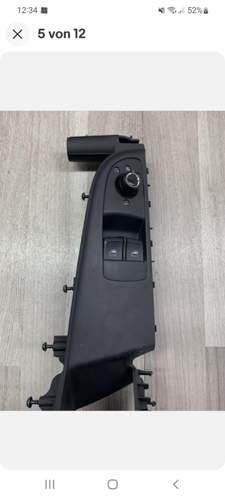

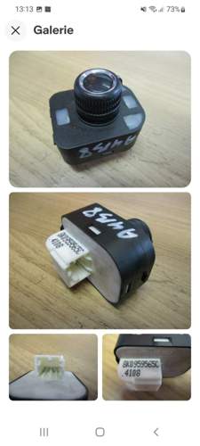

Nun fehlt mir nur noch der Spiegelverstellschalter und die Kappe dafür mit Einlass.
Schalter hab ich ein gefunden,nur finde ich nirgends die obere Blende dazu mit dem Einlass.
Ich habe ja 4 Fach Fensterheber,das Bild ist nur ein Beispiel.
Wo finde ich das?
Der Spiegelverstellschalter funktioniert oder?
Und danke für eure tolle Unterstützung,ich denke ich habe gerade ein Schnäppchen gemacht.

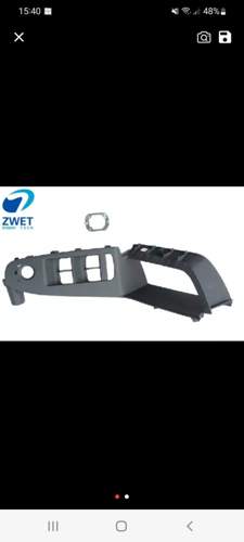

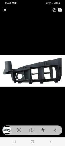

So wie auf dem letzen Bild sieht es bei mir aus nur mit Chrome Absetzung.

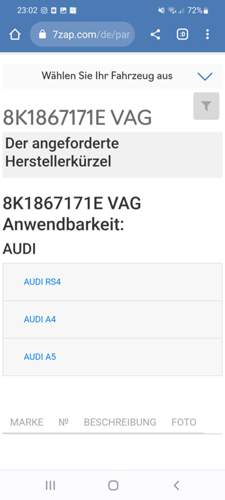

Ich such schon überall..nur weil das doofe Loch fehlt brauch ich sonne komplette Verkleidung..hat jemand ne Teilenummer von dem?
Anders geht es ja nicht.oder hat jemand noch was liegen?
Auf der Seite nicht mehr verfügbar und eBay auch schon abgegrast..

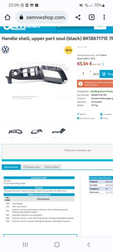

Die Griffschale, Bauteil 11 ?
https://audi.7zap.com/.../#11
Gibt da einmal mit Index D und E
https://www.online-teile.com/.../search_results.php?...
Dir Fehlt die Blende am Schalter ? Bei 7zap unten in der Liste Nr. 27 wird die ohne Info Aufgeführt.
Finde da im www auch nichts,...?
Sonst mal beim :-) Anfragen.
Die vom A4 müsste doch auch Passen? Steht auch bei 7zap mit drin die 8K1867171D ....

Hier wäre noch ein Schalter mit Blende:
https://www.ebay.de/itm/175318395062?...
Danke mein lieber,ich glaube ich habe Glück.
Alle 6 Pins belegt am Spiegel.
Das heisst keine Kabel ziehen und er blendet automatisch auch die Spiegel ab korrekt?

Ja so sollte es sein.
