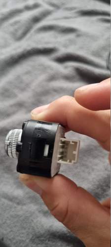

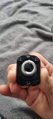

Spiegel und Schalter sind heute angekommen :-) warte nur noch auf die Türinnenblende.
Hab die lieber neu bestellt,bevor ich da selbst nen Loch Bohre.

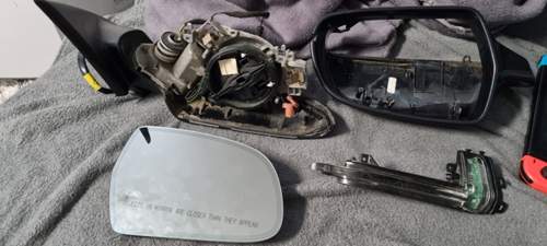

Gehören die Spiegel auf einer Seite mit Schrift geprägt^^?
+2
Dann sind es Spiegel von einem US Modell. Dort ist die Aufschrift Pflicht ( wenn man nicht auf Unsummen verklagt werden will).
Wenn der Schriftzug stört, kannst du ja das Spiegelglas tauschen.
Das wird aber i.d.R. nicht Günstig bei den Abblendbaren....sei denn er nimmt normale / Heizbare, die liegen Neu aus dem Zubehör so bei 10-15€
Ne stört nicht wirklich,und die Abblendfunktion will ich natürlich behalten.
Es steht ja nur auf einem Glas drauf.
Aber danke für die Info.
Die Spiegel sind von 2016.

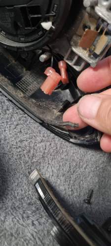

Hab dann schon mal beide Spiegel zerlegt..gefühlt ne Stunde.
Warte jetzt noch auf die Dynamischen LED Blinker und die Blende der Türinnenverkleidung,dann wird alles zusammen gebaut.
Werde dann berichten ob alles funzt.
Was für ein Akt^^
Gummidichtung ausversehen leicht abgehebelt, aber kann man leicht kleben.
