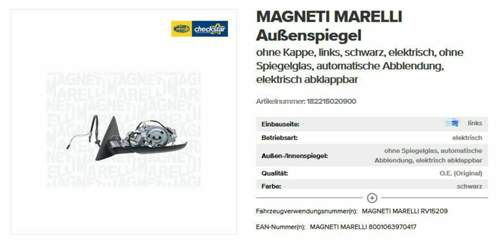

Scheinwerfer weiß ich wohl das Magneti Marelli Erstausrüster ist, läuft bei Audi unter Al Automotive Lighting, was aber zu MM gehört.
Vielleicht ja genauso beim Spiegel.

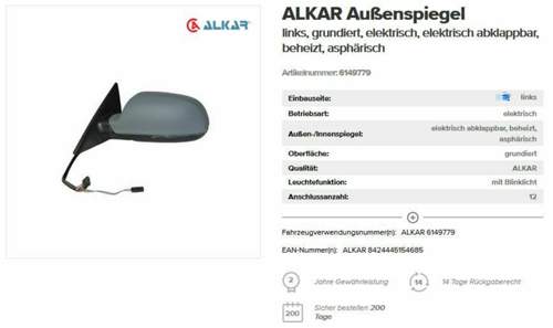

Habe aber auch schonmal was von Alkar Gelesen !?

Magneti
Alkar
Ich meine Erstausrüster Qualität. Die sind ja deutlich billiger wie original Audi und ist der gleiche Spiegelfuss wie der original Audi nur ohne Logo.
Kann mir einer weiterhelfen wo sicher den Erstausrüster des Spiegelfuss mit der Bauteilnummer 8T8857409D kennt ?

Warum guckst du nicht in der Bucht?
z.B.
https://www.ebay.de/.../265012569362?...

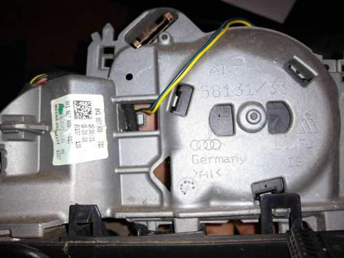

Hab' mal 'nen alten Spiegfuß rausgekramt, steht Magna Donnelli drauf...

Spiegelfuß
Wüsste keinen Shop welcher Magna Donnelly teile Vertreibt??

Ich hab die spiegeln schon benötige nur den spiegelarm inkl. Kabel für Abblendfubktion. 🙂

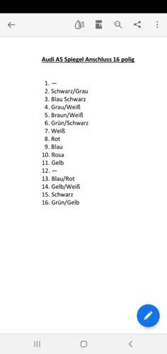

Hallo zusammen, ich habe hier ein Anschluss Plan falls jemand den braucht und den Spiegelfuß ändert....

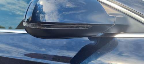

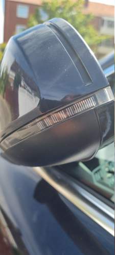

Ich klink mich hier auch mal ein.
Hatte Scotty schon gefragt ob man die elektrisch anklappbaren Spiegel nachrüsten kann.
Ich habe jetzt welche gefunden,die sehen aus wie meine.
Scotty meint ich brauch die mit "Rille"

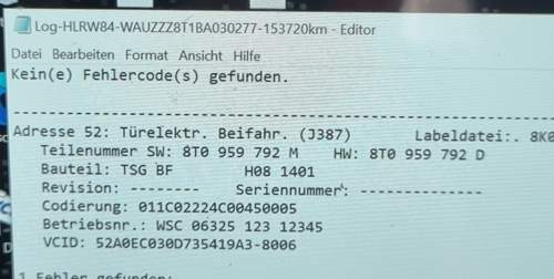

Die Türsteuergeräte müssten passen die ich verbaut habe oder?
Ich müsste quasi nur dir Spiegelkappen umbauen und den Spiegelverstellschalter tauschen und einmal codieren.
Aber welche Blende kommt noch dazu,gibt es die einzelnd?Ich meine die Blende für die Spiegelposition,ich habe das Loch ja nicht unten.
