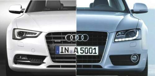

Also rein optisch habe ich bis heute kein Unterschied gesehen vom VfL zum fl.
Daher weiß ich jetzt nicht was du genau möchtest.
Ich gehe mal davon aus das du die Facelift Spiegel gerne hättest. Ich meine aber die sockel was du meinst was an der tür verschraubt wird sollte vom fl sowie vom VfL die gleiche Form zur Tür haben. So das man eigentlich nix umbauen braucht wenn du die fl Spiegel kaufen würdest..
Zum sockel umbauen kann ich dir nur soviel sagen. Lass lieber die Finger davon. Habe ich damals bei meinem 5er BMW versucht. Der war elektrisch klappbar. Habe ich nicht mehr zusammen bekommen. Lieber den sockel vom Spiegel nicht abtrennen. Wirst du sonst viel Spass haben.
Du hast also das alte Model und möchtest auf die Facelift Spiegel umbauen richtig? Dann brauchst du nur die Facelift Spiegel kaufen und fertig.. Darauf achten das diese die gleichen Funktionen haben und gut. Ansonsten wirst du noch verkabeln müssen zb wenn die Facelift Spiegel elektrisch abklappen und deine Serien Spiegel nicht.
Aber ganz ehrlich. Ich sehe da kein Unterschied..

VFL und FL unterscheiden sich gravierend.
VFL Spiegelkappe als auch Glas deutlich grösser und Runden vom Designe. Würde an meinen FL a5 nicht so wirken, da dieser zum VFL doch eckiger geworden ist.
Und was die Verfügbarkeit angeht, da ist der Mops begraben. FL Coupe Spiegel mit Pipapo, auf Steuergeräte geschissen, sind nicht einfach zu bekommen.
