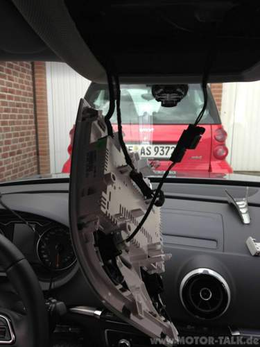

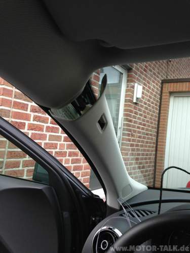

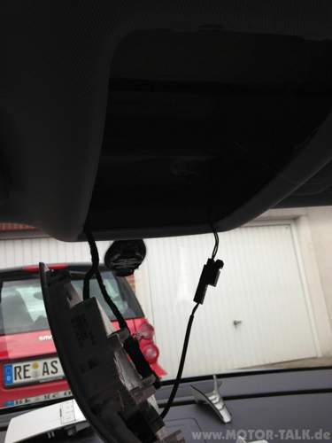

Zündungsplus gibst am Sicherungskasten- unter der Fahrerfussraumverkleidung
Masse unten an der A-Säule
Fotos siehe unten
Img-1530
Img-1531
Img-1532

Zündungsplus kommt also nicht von dem Blau/rotem Kabel wie in der Anleitung sondern von dem Schwarz/rotem?
welche Farbe genau k.a. aber Fakt ist nicht der Kontakt der in der Anleitung von Kufatec mit F16 steht
da liegt dauerplus an
ich habe gerade versucht es einzubauen und bin leider schon an der Deckenleuchte gescheitert. Wie demontiere ich diese? Einfach fest ziehen oder muss ich erst noch eine Abdeckung entfernen? Das Kabel habt ihr dann von der Lampe aus zur A-Säule durchgeschoben?
Danke
schraube an der Deckenleuchte lösen rest ist geclipst
danke. sind die wie beim 8P unter dem Reflektor?
müsste ich jetzt lügen; aber war selbsterklärend bei der Demontage für mich 😉
danke 🙂
Ich habs jetzt so weit verlegt. Allerdings hänge ich noch an der unteren A-Säulenverkleidung. Kann diese einfach abgezogen werden oder muss vorher der Hebel für die Motorhaube noch abgemacht werden. Und wenn ja wie?
kann ausgeclipst werden
auch an dem hebel einfach fest ziehen?
von hinten sitzt eine Verriegelung die muss raus
dann kann man den Hebel abziehen
