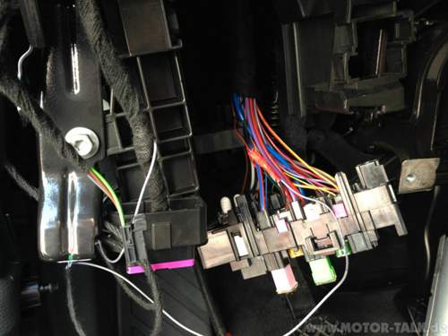

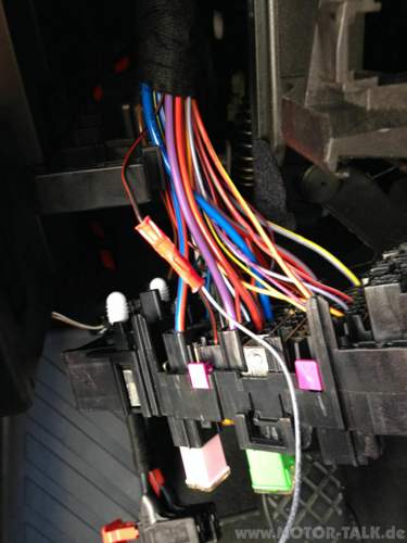

hier noch ein paar Fotos von der Nachrüstung heute; dort sieht man auch besser wo ich Zündungplus abgegriffen habe
Img-1981
Img-1982
Img-1983
Moin,
ich frag hier auch nochmal, weil´s hier rein passt:
Kann mir jemand die TN des 8-poligen Steckers für den Rückspiegel sagen?
Ich brauche die Leitungen für die abblendbaren Außenspiegel und will mir daher den Kabelsatz selber anfertigen.
Interessant wären auch die Steckerpins für den 8-poligen und alle anderen Stecker, die hier mit angeschlossen werden (Bordnetz., Übergabe an die Türen).
Alternative wären auch die Reperaturleitungen. Aber die Stückelei ist nicht die schönste Lösung..
Frank

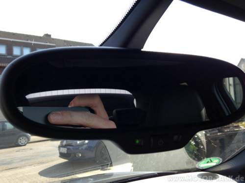

Hallo, bei meinem Innenspiegel leuchtet die grüne LEDS, aber irgendwie habe ich das Gefühl, dass der gar nichts tut. Also ich merke keine Veränderung wenn mich etwas blendet. Hat jemand damit auch solchen Probleme oder eine Idee an was es liegen könnte bzw wie ich das mal testen kann.
Vielen Dank.
@Audi-A3-2014 schrieb am 9. Januar 2015 um 18:20:35 Uhr:
Vielen Dank.
Das abblenden passiert recht langsam und fließend. Ich habe auch das Gefühl das die Abblendung beim 8P stärker ist wie beim 8V. Hast du auch automatisch abblendende Außenspiegel? Wenn nicht sollte dir der Vergleichsblick zwischen Innenspiegel und Außenspiegel schon einen Unterschied aufzeigen. Ach ja - noch eine Idee: hast du die Privacy Verglasung bzw. die Heckscheibe dunkel foliert? Das kann eventuell den Sensor irritieren.
Nabend,
du kannst es einfach testen indem du auf der Spiegelvorderseite (in Fahrtrichtung) den kleinen Sensor verdeckst und dann von hinten mit einer Taschenlampe den Sensor rechts neben dem Schalter des Spiegels anleuchtest.
Dann muss er abblenden.
Frank

sieht dann so aus :
