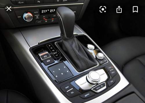

Hallo Leute
Ich habe einen Audi a6 avant 4G bj 2017

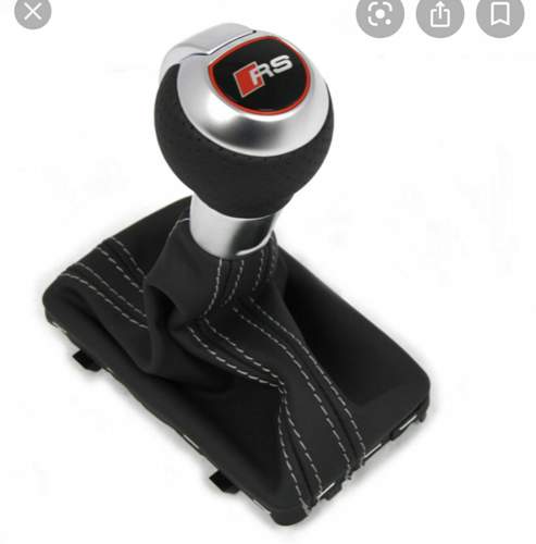

Ich wollte fragen von meinem Orginalen Audi schaltknauf würde ich rs6 schaltknauf kaufen würde es funktionieren in Wien bei Audi habe für den Rs6 schaltknauf gefragt 300 Euro kostet es aber wissen sie nicht ob es bei meinem 4G passt
Würdet ihr bitte mir helfen ob es funktioniert wenn ja wo kann ich billiger kaufen
danke
[Von Motor-Talk aus dem Thema 'Von Audi a6 4g schaltknauf auf rs6 Runde schaltknauf' überführt.]
Originale

Hallo Leute
danke
Wenn er vom 4G ist, passt er, inklusive Rahmen der Schaltmanschette. Aber: 300 Euro ist übertrieben. Und dann steht da immer noch RS6....
@Polmaster schrieb am 13. Dezember 2020 um 13:23:24 Uhr:
Also ich habe gefragt für 4G
Haben sie keine so was für 4G dann habe ich gefragt von RS modellen das kann mann kaufen ob es auf meinem 4G passt ist gute Frage
Ich brauchte von euch an andere Lösung
Bitte um Unterstützung
Ein Audi-Händler (auch in Wien) sollte wissen, ob der Schaltknauf passt oder nicht.
@Polmaster schrieb am 13. Dezember 2020 um 17:18:53 Uhr:
Weisst leider nicht, soll ich bei ebay bestellen dass für tt rs oder für rs3 passt
Wurde es bei mir auch passan ist D?E Frage
@martl28 schrieb am 1. November 2020 um 19:47:25 Uhr:
Suche diesen Schaltknauf auf dem Bild mit perforierten Leder- weis jemand wo man den kaufen kann - oder hat jemand eine Teilenummer? Möchte gerne diesen verbauen - finde nur den RS und da ich keinen RS habe will ich den mit dem S :-)
[Von Motor-Talk aus dem Thema 'A6 4G Facelift Schaltknauf suche' überführt.]
Moin moin,genau den suche ich auch vergebens.. hast du schon eine Teilenummer rausbekommen können? Oder zumindest in welchem Modell er genau so verbaut wurde?
VG Chris
