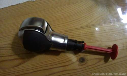

Ich würde gerne den Automatikwählhebel gegen die S-Tronic Version tauschen und wollte fragen, ob hier jemand weiß, wie man den alten WÄhlhebel am leichtesten abbekommt?
Bei meinen anderen Autos ging es immer mit auf N schalten und dann kräftig ziehen, scheint aber beim 4G nicht zu funktionieren.
Danke!

Ja, da gibt es was sehr wichtiges zu beachten!
Unbedingt die Sperrtaste mit einen Stück Draht etc. fixieren, sonst rutscht sie rein und es ist ein ewiges Gefummel die wieder rauszubekommen (Heißleimtropfen+ Faden und dann versuchen den wieder rausziehen).

Aktuell liegt der Schaltknauf gerade neben mir und da lässt sich die Sperrtaste gar nicht bewegen, dachte die geht dann erst automatisch zu betätigen, wenn der Knauf drauf ist.
Hast du beim A6 4g also selbst den Umbau schon gemacht oder beziehst du dich generell auf die S-Tronic von Audi.
Habe nämlich gerade gehört, dass der Knauf nicht passen soll wegen der Sperre...

Das ist auch so, da die Sperre (zumindest beim RS6-Schaltknauf, den du wohl meinst) vorne angebracht ist und nicht seitlich. Oder verbaust du einen anderen Schaltknauf?
Somit musst du auch das Gestänge darunter um 90° drehen. Nur sei dir gesagt, wenn das schief geht, dann wird´s so richtig teuer.

Schau mal nach, ob bei der Sperrtaste was dazwischen klemmt.
Beim S5 hab ich das schon gemacht, dass ist aber prinzipiell das selbe, nur dass Design beim 4G ist eben anders.
Solltest du den RS6 Schaltknauf verbauen, hat Olli das Problem schon erläutert. Du musst das ganze um 90 Grad drehen. Wenn beim drehen aber was schief geht, kostet das richtig viel Geld.

Lass den Knopf also erstmal da, wo er jetzt ist. Drückst du ihn im ausgebauten Zustand, dann ist der Ofen erstmal aus 😉

... und du brauchst ein Spezialwerkzeug von Audi, um ihn wieder zu entriegeln!

das ist auch der Grund warum das viele nicht machen: nicht jeder will mit Heißluftföhn eine Kunststoffstange "verschmoren und verdrehen...
Ich habe den Umbau auch hinter mir (selber gemacht).
Das das Gestänge für den RS6 Hebel gedreht werden muss ist mir neu, viele haben den RS6 Hebel (plug&play) getauscht ... einzig der S-Tronic Hebel (aus dem A/S3/4) hat ein anderes Gestänge das beim A6 gedreht werden muss.
Spezialwerkzeug zum "entriegel" wenn der Knopf drin ist ist auch nicht ganz richtig,... es geht auch ohne 😉

Stell doch mal ein Bild vom S-Tronic Hebel ein... nicht das man hier aneinander vorbei redet...
Meiner sieht so aus.
