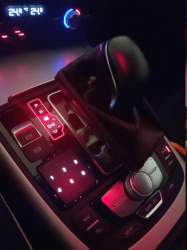

Ich würde gerne den Automatikwählhebel gegen die S-Tronic Version tauschen und wollte fragen, ob hier jemand weiß, wie man den alten WÄhlhebel am leichtesten abbekommt?
Bei meinen anderen Autos ging es immer mit auf N schalten und dann kräftig ziehen, scheint aber beim 4G nicht zu funktionieren.

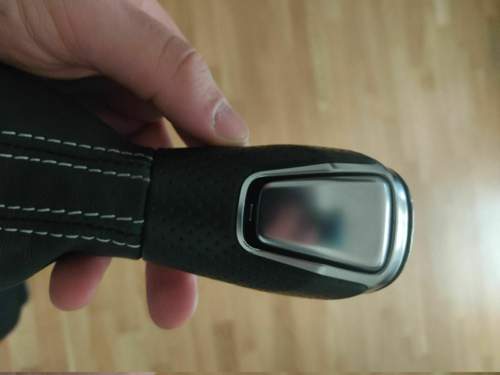

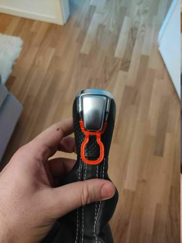

Ich habe für meinen FL den abgebildeten Wahlhebel bestellt und heute erhalten. Ich habe diesen eben eingebaut aber dann folgendes Problem gehabt:
Ich habe den neuen Wahlhebel eingesteckt. Als ich den silbernen Knopf zum Schalten habe einrasten lassen, konnte ich nur noch von N auf D schalten. Der Wahlhebel ließ sich nicht mehr zurück auf R oder P schalten.
Danach habe ich meinen alten Wahlhebel wieder eingesteckt und da funktioniert alles einwandfrei.
Jemand eine Ahnung woran es liegen kann????
1643283286566
1643283286577
Wahlhebel
+2
Ich tippe mal, daß die Länge des Wahlhebels (also eigentlich bis dahin wo der weiße Kunststoffsperrhebel einrastet) nicht passt. Der Knopf sieht aus wie einen fürs DSG (S-tronic). Hast Du S-Tronic oder ZF Wandler? (evtl einfacher: 7 oder 8 Gang?)
