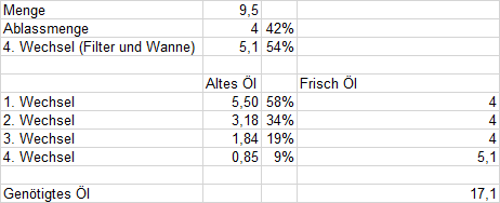

Moin,
hätte hier generell mal die Frage ob schon jemand ein "Spülen" durch mehrfach Wechsel gemacht hat.
Rechnerisch würde ich auf folgende Werte kommen. (siehe Bild)
Ist das zurücksetzen der Adaptionswerte immer notwendig, wenn es keine Probleme gibt?
LCI 525d mit Sportautomatik. 240tkm, letzter Wechsel bei 150tkm (Vorbesitzer Rechnung von ZF)

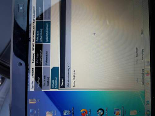

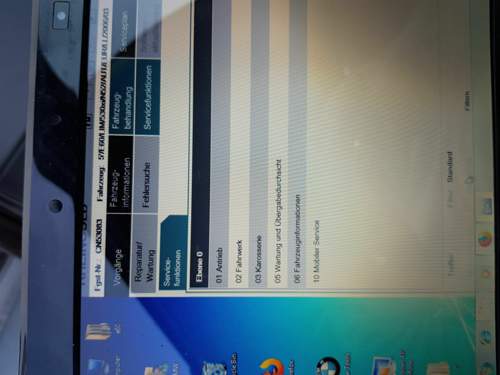

Ich habe es jetzt gespült wie es PeterFM gezeigt hat. Hat gut funktioniert. Bei Ista habe ich aber die Möglichkeit für die Adaptionswertrückstellung nicht gefunden.
Wo genau ist die? Bzws. Wieso habe ich die nicht?
20190329-174922
20190329-174928
Im Steuergerätebaum EGS anklicken, dann Bauteilansteuerung anklicken und dann "Lernwerte zurücksetzen" anklicken.
Okay danke Peter ich versuche es.
Habe nämlich heute festgestellt, dass mein Getriebe bei Servicefunktionen sichtbar wird, wenn mein Motor läuft aber Adaptioswerte zu löschen ist dennoch nicht möglich.
Es war grau schattiert
