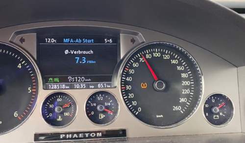

Das Update hat, wie schon angekündigt, einen {{ Fehler }}.
Zwar für uns als Fahrer eher unbedeutend, aber für die CO2-Gläubigen schon gravierend.
Im manuellen Betrieb ist es möglich, dass die Empfehlung zum Schalten angezeigt wird, ohne dass dies überhaupt möglich ist. Man kann Tippen zum Hochschalten, aber es passiert nichts. Es steht also 5>6 im Display, aber es ist nicht möglich.
Da ich keine eigene Teststrecke habe, habe ich auf den kompletten Test in allen Gängen verzichtet. Ich beschreibe es nur für die Situation, wenn man manuell im 5. Gang auf ebener Fahrbahn fährt. Bei 70 beginnt man ganz ganz langsam zu beschleunigen, irgendwann vor 80 kommt die Anzeige 5>6, man reduziert die Geschwindigkeit auf 75, die Anzeige 5>6 ist immer noch da. Jetzt mal versuchen, in den 6. Gang zu schalten. Es geht nicht !!!
Ich vermute, dass es im Update noch einen alten Datensatz gibt, ab wann das Hochschalten überhaupt möglich ist, während der Datensatz für die Anzeige und auch für das Fahren in "D" neu ist, also mit den niedrigeren Geschwindigkeiten programmiert ist. Da kollidiert etwas und erzeugt diese unlogische Anzeige.
Ich gehe auch mal davon aus, dass es noch mehr Fälle gibt, wo die Anzeige fälschlicherweise erscheint, z.B. etwas vom Gas gehen, kleine Steigung oder kleines Gefälle usw.
In den anderen Gängen habe ich es nicht überprüft.
Die Anzeige gibt es ja, um den Spritverbrauch zu vermindern. Diejenigen, die dies penibel praktizieren (z.B. alle EU-Beamten), werden jetzt enttäuscht sein und die Anzeige künftig aus Enttäuschung ignorieren und somit gelegentlich das Schalten vergessen und CO2 erhöhen. So betrachtet ist es doch ein relevanter Fehler, da CO2 erhöht wird, haha.
Aber man fragt sich doch, ob dies wirklich der einzige Fehler ist, oder ob da auch mal in D etwas vorkommt, dass gleichzeitig hoch und runter geschaltet werden soll und das Getriebe platzt.

Kümmere dich lieber mal um die Ursache der gelben Warnleuchte😉
LG
Udo
Lieber Udo,
ist das denn dein persönliches Software-Update, weil du es so arg verteidigst?
Aber Fehler bleibt Fehler. Ich habe im Berufsleben selber Software getestet. Und ich sage, da wurde nicht mit der nötigen Sorgfalt gearbeitet. Scheinbar, weil es ja nur um den Phaeton geht.
Das Kümmern bezüglich der gelben Lampe habe ich schon getan. Ich musste kurz vorher ein Rad wechseln. Ja, ich hatte ein richtiges Ersatzrad dabei und konnte kurz danach weiterfahren. Ist ja heute nicht mehr selbstverständlich. Mein Ersatzrad hat keinen Druckmesser, deshalb ist auf dem Bild die gelbe Lampe. Inzwischen ist alles wieder ok.
