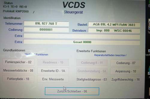

Wir möchten gerne mal eine Umfrage starten zum Thema :
"Letzter Softwarestand beim Automatikgetriebe ZF/ 6HP19A"!!!
Bitte schreibt hier mal alle eure Softwarestände vom Getriebe ein.
Somit bekommen wir eine Übersicht was der letzte Stand beim Getriebe 6HP19A gewesen ist.
Außer V10 / W12 dort ist ein anderes Getriebe verbaut.
PS. Bitte auch um welches Modell (GP0-GP4) sich handelt mit Baujahr!!!
Vielen dank...
Gruß Alex

Meiner ist 3603
GP3 05/2011
Gruß Alex
Img-20191008
Meiner ist 3604
Gruß Martin
20191008
Adresse 02: Getriebe Labeldatei: DRV\09L-927-760.lbl
Teilenummer SW: 09L 927 760 R HW: GS1 911 4
Bauteil: AG6 09L 3,0 TDI RdW 3606
Revision: --H05--- Seriennummer: 4610591
Codierung: 0000001
Betriebsnr.: WSC 01065 000 00000
VCID: 4683E01A32A7EB745B-515A

Ich denke, jeder der sich etwas mit der Automatik Thematik beschäftigt hat sowie VCDS sein eigen nennt weiss, das diese von ZF kommen. 6HP19A ist das Modell, wie bei VW der Phaeton. VW nennt die Getriebe "09L" wie auf jedem VCDS Scan ersichtlich ist.
Zudem gibt es auch noch 5 Gang Automaten im Phaeton, so ist aber ersichtlich das spezifisch dieses Getriebe gefragt ist.

Auch nehme ich einfach mal an (aufgrund der vorliegenden Screenshots), dass ich die gefragten Informationen nur mit VCDS (o.ä.) herausfinden kann und nicht über den Bordcomputer.
@Snapples schrieb am 8. Oktober 2019 um 12:50:02 Uhr:
Sorry, aber ich wusste nichts damit anzufangen. Gilt hier eine beschränkung für ein Baujahr (GP0-GP4)?
NEIN für ALLE Modelle....
Und ja VCDS, VCP, ODIS usw. sind nötig um die Info auszulesen.
Mit dem Bordcomputer ist das nicht möglich.
Gruß Alex

GP3, aus 3/11: 3606. Hat keiner nen GP4 zum Auslesen?

Mein Cousin hat einen GP4, wenn ich es heute schaffe, lese ich ihn aus. Ist auch glaub einer der letzten aus 2016...

bei mir ist aktuell der Softwarestand 3604 drauf.
Ob es eine aktuellere für meinen gibt, konnte der Freundliche nicht mehr sagen, war ihm zu spät und er hätte an einen Tester mit Internet Verbindung gemusst.
Wird aber umgehend nachgeholt.
