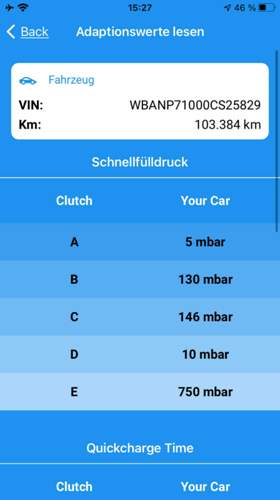

Hallo, bei mir sehen die Adaptionswerte nach Spülung wie folgt aus. Habe Getriebesoftware xhp 2 drauf.
Was denkt ihr bei der Clutch E, 750 mbar. ???
Die ist bald am Ende...
und das bei erst 103000km?
Ah sorry.
Sehe jetzt erst, dass dort mbar und nicht msec stehen.
Weiß nur, dass einige über 350msec nichts mehr machen möchten in Sachen Ölwechsel oder Spülung
Vielleicht sind die Drücke auch wegen xhp2 so hoch. Ich werde mal auf Normal flashen u dann mir die Drücke ansehen.
Es geht um Zeiten, nicht um druck.
mbar ist aber eine Druckeinheit. Und ich meinte eigentlich meine Fülldrücke. Meine Schaltzeiten liegen bei höchstens 16msec.
Dann sollte alles gut sein. Die Füllzeiten bzw schnellfüllzeiten sind wohl entscheidend.
Über den Druck kann ich dir keine Anhaltspunkte sagen
ok danke für deine Rückmeldung
