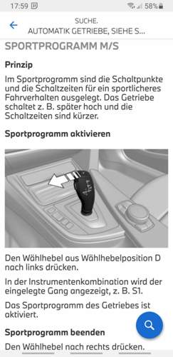

Links ist Sportmodus, siehe Bedienungsanleitung.

Wenn der Hebel links ist, kannst du mit dem Fahrerlebnisschalter von S auf C und auf E schalten. Die manuellen Schaltzeiten ändern sich entsprechend, E hat die längste Schaltzeit. Es wird dann aber immer M1, M2 usw unabhängig vom Programm angezeigt, das mit dem S1 usw ist nur am Anfang wenn man noch nicht manuell geschaltet hat.
Zieht man erst am Paddel und geht von Mitte auf Links wird gar kein Sx zwischendrin angezeigt, sondern sofort Mx.

Nur solang bis du das erste mal an den Paddels ziehst oder den Hebel manuell bewegst.
Willst du also von da an nicht ständig manuell schalten müssen, nimmst du besser in D den Fahrerlebnisschalter auf Sport, statt den Hebel nach links zu drücken.
Ja, das stimmt schon - aber:
Wenn nicht manuell geschaltet wird, ist das Getriebe in einem Sportmodus, wenn man den Gangwahlhebel in die linke Gasse bewegt; die Gänge werden höher ausgedreht.
Die linke Gasse ist übrigens auch - zumindest bei mir - mit S/M beschriftet (Nein! Nicht Sado-Maso!).
Das steht für Sport bzw. Manueller Modus.
Der manuelle Modus wird aber erst aktiviert, wenn man tatsächlich einmal manuell schaltet, ansonsten wird ganz normal automatisch geschaltet, nur die Gänge werden etwas höher ausgedreht, aber keinesfalls:
" Wenn du aber das manuelle Schalten vergisst, schaltet er dann doch irgendwann"
Das trifft ausschließlich dann zu, wenn man durch mindestens einmaliges manuelles Schalten den manuellen Modus aktiviert hat.
