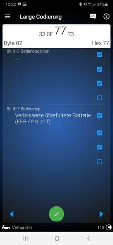

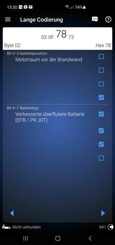

Ich habe vor beim Seat Alhambra die Batterie zu wechseln.

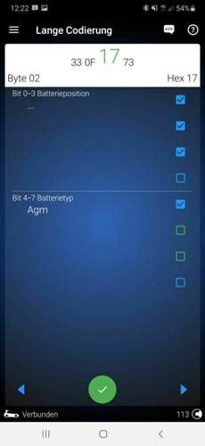

Eingebaut ist eine EFB. Ich würde lieber eine AGM einbauen.
Ich würde danach die neue Batterie mit OBD11 anlernen.
STG 61 - 004 Anpassung ist klar.
Kapazität - Hersteller - Serialnummer

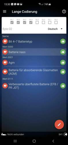

Aber wo ändert man die "Batterie technologie"? Ich habe etwas gefunden bei der "langen codierung", im Byte 02 Bit 4-7. Ist das richtig? Nur diese Einstellung?
Hier im Video Golf 7, wurde der Batterie Typ im STG19 gewechselt. Die Einstellung sollte sich auch im STG61 finden.

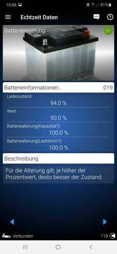

Ich habe mal ein Screenshot von unserem Sharan gemacht.

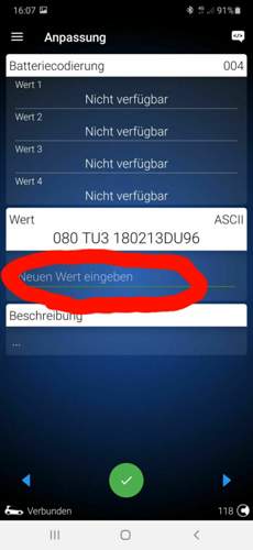

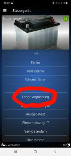

Anlernen mit OBD11:
Steuergerät 61
Lange Anpassung
Neuen Wert eingeben
hier zu
080 für 80 Ah, Leertaste
TU3 für Exide - Batterie, Leertaste
10-Stellige Serialnummer
Hier habe ich die alte Nummer eingetippt und nur die letzte Zahl geändert.
Bestätigen mit grünen Häkchen
Danach ca. 10 Minuten gefahren. Die Batterie wurde bis ca. 95% aufgeladen. Nach Rückkehr die Uhrzeit und die Fernbedienung der Standheizung programmiert: Steuergerät 18, Grundeinstellung, grünes Häkchen und die OFF-Taste der Fernbedienung. Fertig.
Hier die Auflistung der Herstellercodes:
5DO = JFF/Boading
TU3 = Exide
MLA = Moll
JCB = JCI/JCB
VAO = Varta
(...mit O wie Oscar am Ende, keine Null...)
UM5 = Akuma
BA2 = Banner

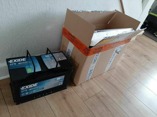

welche batterie ist es denn geworden? ich überlege auch auf eine 80Ah zu wechseln, bin mir aber unsicher welche und ob sie dann noch reinpasst.
Original war eine Moll - Batterie 79Ah. Ich habe einfach nachgemessen und online gekauft. Ich habe mich für Exide entschieden.
