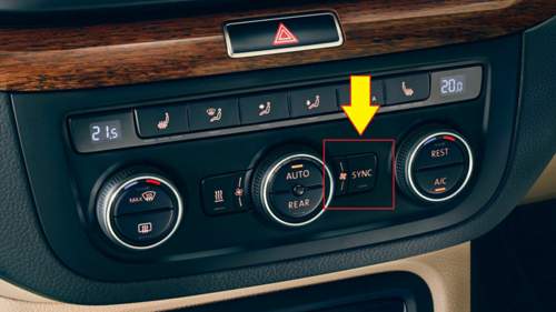

Wenn die Funktion Auto + Sync aktiviert ist, funktioniert bei meinem Alhambra das ganze System am besten.
Trotzdem kann hinten eine andere Temperatur eingestellt sein als vorn.
Sobald man "Sync"hronisieren aktiviert nicht mehr. Dann ist die Temperatur mit der Einstellung des Fahrers harmonisiert.

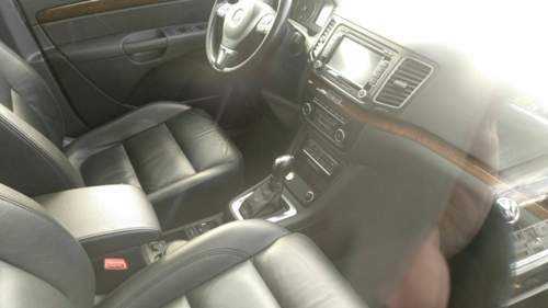

Wie aktiviert man "Sync"? Eine Taste dafür habe ich nicht.
Die Taste ist bei dir nicht vorhanden?
Welche Klimaanlage ist bei dir eingebaut?
Ne, habe ich nicht.
Leider habe ich gerade kein besseres Foto.

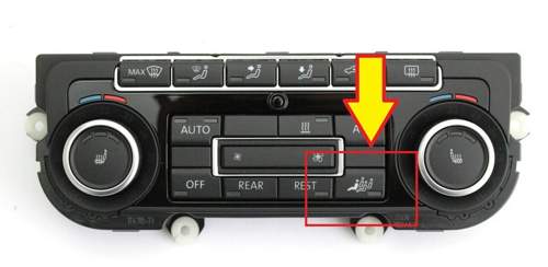

Könnte dann diese Taste sein:
Das sieht nach meiner Bedieneinheit aus. Warum neumodisch? Das ist ein Model 2011 mit EZ 2012. Bei der Taste würde ich eher denken, dass die Lüftung für hinten angestellt und nicht synchronisiert wird. Muss ich mal ausprobieren. Ich habe in den 3 Monaten, die wir den Sharan haben, noch nicht alle Tasten durchgedrückt.
Das ist die Sync-Taste bei der alten Bedienung, ist bei mir auch so!
Vielen Dank. Dann werde ich es mal testen, wenn ich mal wieder Auto fahren. Bisher hat es mich nicht sonderlich gestört, aber gut zu wissen.
