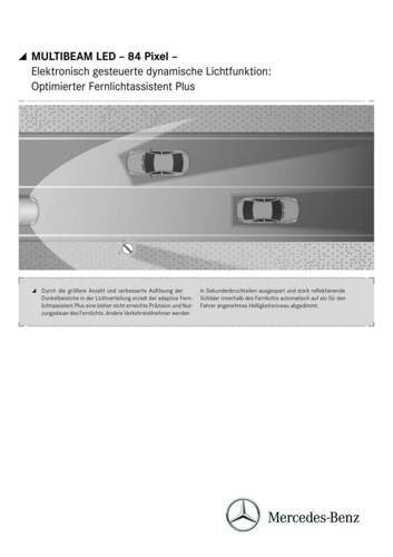

@BerndE2 schrieb am 30. Dezember 2017 um 18:51:42 Uhr:
In der Preisliste für die Limousine finde ich keinen Fernlichtassistent. Was ist damit gemeint? Oder was übersehe ich?
Ja, denn das ist ein Bestandteil vom MULTIBEAM LED.
MULTIBEAM LED
mit 84 einzeln ansteuerbaren LEDs, Adaptivem Fernlicht-Assistenten Plus und Heckleuchten in
LED-Technik. Die MULTIBEAM LED Scheinwerfer ermöglichen Dauerfernlicht, ohne andere
Verkehrsteilnehmer zu blenden. Einzeln steuerbare LEDs sparen andere Fahrzeuge präzise aus und
beleuchten gleichzeitig fast taghell das Umfeld. Weiteres Design-Highlight: die blau leuchtenden
Akzente im Scheinwerfer.
Quelle: Preisliste E-Klasse Limousine 19.12.2017
-> MBpassionBlog - Das neue LED MULTIBEAM in der neuen E-Klasse
cu termi0815
W213-fernlichtassitent-plus-15c764-07-red

@termi0815 schrieb am 30. Dezember 2017 um 20:40:28 Uhr:
cu termi0815
Danke für link und Grafik!
Genau dieses Abblenden der Schilder funktioniert bei meinem auch nicht, hatte ich bereits zur 25T im März bemängelt.
Antwort: kein update vorhanden
