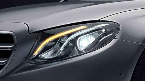

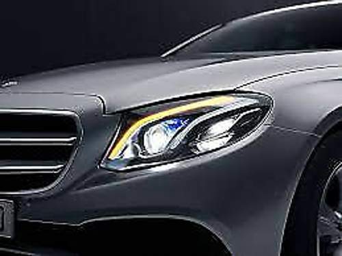

Ich suche einen 213 mit Multibeam LED Scheinwerfer
Die Anzeigen von jemandem sind geschrieben
Ist das ein Multibim?
Led Hight Perfomance mit integriertem Tagfahrliht und Heckleuhten
in LED Technik
@sandokana schrieb am 16. August 2021 um 14:07:30 Uhr:
in LED Technik
Nein, das ist das statische LED-Licht.
Das Multibeam wird teilweise auch als ILS (der Vorgänger von Multibeam mit vergleichbaren Funktionen) bezeichnet.
Ist auch anhand der Fotos zu erkennen. Bei Multibeam sitzt eine die Haupt-LED mittig mit der Tendenz nach innen und bei den normalen Scheinwerfern sitzt die LED dann jeweils außen in den Scheinwerfern. Außerdem ist das Multibeam ein wenig blau verkleidet im Scheinwerfer...
