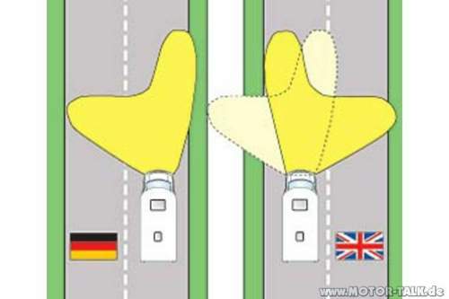

Aufgrund dessen was ihr hier in den zwei Bildern seht ging die Diskussion sogar bis nach Stuttgart. Aber auch von dort wurde mir bestätigt, dass dies so sein müsste.
Für mich sieht das komisch aus und der linke Scheinwerfer scheint anders zu leuchten als der rechte.

@FEA schrieb am 17. Dezember 2018 um 09:59:13 Uhr:
[...]der linke Scheinwerfer scheint anders zu leuchten als der rechte.
Ja genau, denn in England ist es genau anders herum.
Lichtverteilung-rechtsverkehr-vs-linksverkehr

@termi0815 schrieb am 17. Dezember 2018 um 11:26:18 Uhr:
Könnte man doch testen oder? Einfach die Einstellungen auf Linksverkehr setzen und schauen wie sich das Bild auf dem Garagentor verhält 😉
@ FEA: Mein "Scheinwerferbild" sieht genau so aus. Die oberen LED werden beim linken Scheinwerfer abgeschaltet, um den Gegenverkehr nicht zu blenden.
Irgend wann sind die fehlenden LED dann wieder an. Ich habe noch nicht genau raus wann, jedoch bei keinem Gegenverkehr ab einer gewissen Dauer...
