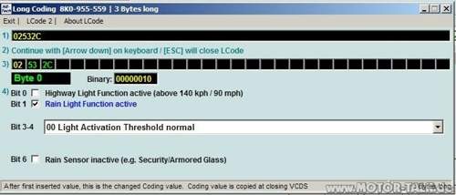

Hab mir paar sachen zusammengetragen, unter anderem auch wegen dem Autobahnlicht. Sollte im Regen/Lichtsensor codierbar sein - Byte 02 muss hierfür angepasst werden:

bei mir sieht STG 09 - byte 2 ganz anders aus.

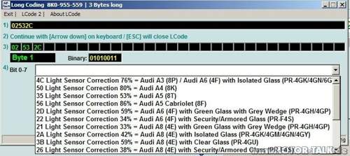

Module-9-byte-2

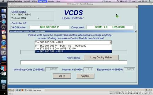

In der Codierung muss natürlich der Regensensor ausgewählt werden (dropdown) - wie beschrieben:
Subsystem: Rain/Light Sensor
Ich mach heut abend mal screens wenn ich dazu komm, oder dann morgen.
http://ross-tech.com/vcds/tour/recode_screen.html
etwas mehr habe ich jetzt schon gefunden.
Autobahnlicht kommt erst bei 140 km/h

Module-9-dropdown
Module-9-dropdown-byte-0
Module-9-dropdown-byte-1
