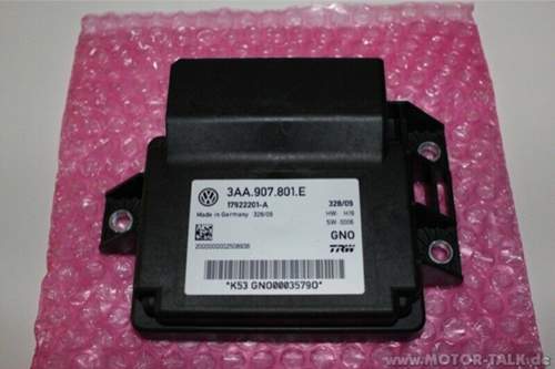

Mit seinem 39/2008 liegt er wohl genau in dem Zeitraum, als bereits das neu ABS-Stg. verbaut wurde aber noch das alte EPB-Stg.
Wie bereits in anderen Threads bzw. auch in Alex' Umbauforum beschrieben wurde, reicht es bei der Mehrzahl der Wagen nicht aus, das EPB-Stg. zu tauschen. Du hast wohl einfach nur Glück gehabt, dass Du ein modernes ABS-Stg. bzw. Pech gehabt, dass Du kein aktuelleres EPB-Stg. erwischt hast...
PS: Lass mal das ABS-Stg. sehen.

So, heut mal eingebaut und was muss ich sehen, ist doch keine HW H wie aussen draufsteht sondern nur ne D
AH geht nach allen Grundeinstellungen nicht zu aktivieren.
F*ck in He**
Adresse 53: Feststellbremse Labeldatei: 3AA-907-801.clb
Teilenummer SW: 3AA 907 801 D HW: 3AA 907 801 D
Bauteil: J540 EPB4 VW-53083 0006
Revision: H19 Seriennummer: 00000000003579
Codierung: 0021056
Betriebsnr.: WSC 20791 150 73524
VCID: 326F51DBD4BF
Kein(e) Fehlercode(s) gefunden.

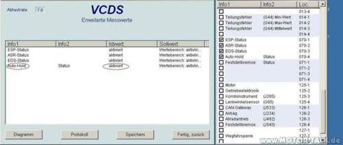

Jetzt zur Frage:
Mein Passat Bj 08.2008 (Mj2009) hat kein AutoHold
und laut codierung von Feststellbremse (Codierung: 0000056) ist auch kein AutoHold aktiviert.
ABER -
im ABS Steuergerät steht das hier:
ESP Status Aktiviert
ASR Status Aktiviert
EDS Status Aktiviert
Autohold Status Aktiviert
Die ABS hat Codierung: 0000274 .
Ist da vtl. was falsch codiert?
Nein das ist nicht falsch codiert. Dein ABS unterstützt AutoHold nur
Wo hast du das im ABS denn gelesen?
Kannst du evtl. sagen auf was meine ABS codiert ist?🙄
siehe Anhang
Abs
Die Frage zur Codierung käme nicht wenn du wüsstest wie ABS Codierungen gebildet werden.
Im abs sind nicht nur Codierungen zur Austattungen drin
Du hast auf jeden Fall kein ACC 2. Geberation, kein Follow to Stop keine Reifendruckkontrolle und kein Start Stop
ja,so im allgemeinem weiss ich, dass jeder Zahl setzt sich auch aus mehreren zusammen.
Der TS hat ein AutoHold und ABS hat die gleiche Codierung wie meine ABS.
Darum habe ich auch hier angefragt...
Ja,dass stimmt.
Ich habe im Internet schon gesucht,wie die Codierung für ABS sich zusammen setzt,aber vergeblich.
Hast du vllt solche Infos?
Ich will nicht unbedingt mein ABS umcodieren,ich möchte nur es wissen 🙂
Beim abs ist es eben NICHT nur so das sich die Codierung aus Zweierpotenzen zusammensetzt! Das selbe ABS in einem Wagen mit EXAKT GLEICHER Austattung aber anderem Motor oder anderem EPb Stg müsste zB eine andere Codierung haben um zu funktionieren
Im ACC Tutorial ist da ein klein wenig beschrieben. Kratzt aber nur an der Oberfläche.
Und komm blos nicht auf die Idee das ABS umzucodieren. Auf die Art haben sich schon Totalschäden ereignet
