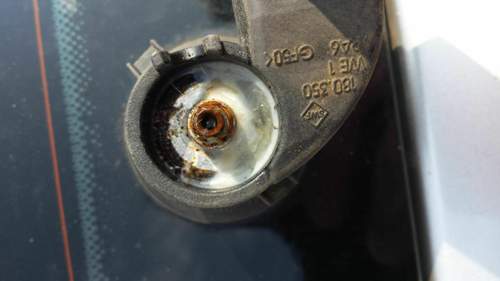

Wie entfernt man den alten Wischer? Ich hab schon alles mit WD-40 eingesprüht, geht nicht ab. Habe auch Angst, dass ich den Motor zerstöre. Der sieht eigentlich noch ganz gut aus...
@Henny1982 Unter dem Wischer, den ich dir abgekauft habe, sind irgendwelche Spuren eines Werkzeugs. Ich weiß aber nicht, welches Werkzeug man da ansetzen kann, ohne die Scheibe kaputt zu machen...
1
Dafür gibt es Wischerarmabzieher!
