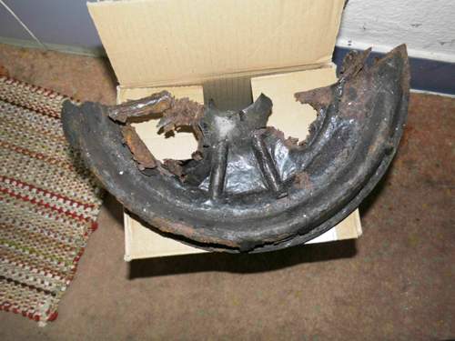

Habe vergangene Woche auch meien Bremsen hinten neu gemacht..auf der rechten Seite war der Bremssattel fest.Beim zerlegen festgestellt das Manschette nicht mehr auf dem Kolben saß🙁deswegen war er fest.Ich habe Sattel von TRW bestellt war aber nicht so günstig wie bei Dir (92eus)...Auf der linken Seite das selbe problem wie bei Dir ,Kolben ließ sich nur mit roher gewalt zurückdrücken(drehen)!Mein Rücksteller hats aber überlebt.Mein Ankerblech links war eigentlich auch nicht mehr vorhanden..Ich weiß noch nicht ob ich die Schrauben aus dem Sattelträger wo das blech befestigt ist raus bekomme.Vielleicht kannste mir ein paar Tipps geben...Man kommt da auch scheiße ran..Als ich dann alles wieder zusammengebaut habe war die linke seite fest🙁Dadurch der sattel so schwergängig war habe ich ihn nicht 100% in die richtige stellung bekommen.Nun hab ich noch einen von TRW bestellt den ich dann diese Wo.verbaue.Ich finde TRW ist OK..

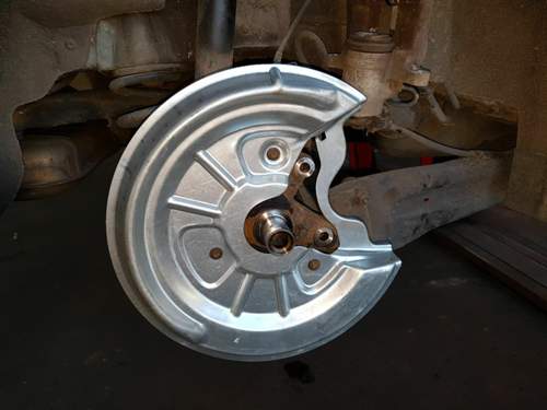

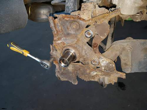

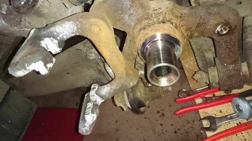

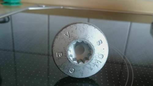

Wollte jetzt meine Ankerbleche hinten erneuern..muß man da wirklich das Radlager ausbauen?Oder sind
diese Teile die falschen😕
Lg Mike

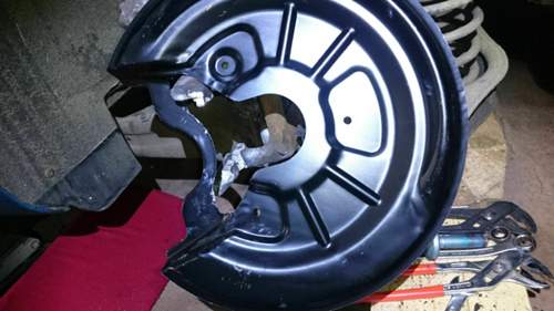

Das Radlager muss ausgebaut werden, sonst kriegt man die Bleche nicht drauf. Hast du mal die Radlager angeschaut, wie sieht der ABS-Sensorring aus? Evlt. würde es sich gleich lohnen, neue einzubauen. Wenn du die Radlager löst. brauchst du auf jeden Fall eine neue Bundschaube (M16). Ich musste die Bleche auch letztes Jahr wechseln, die Schrauben dafür gingen eigentlich ganz gut raus.
Hallo mauritzki,
augenscheinlich sollten die Deckbleche passen, der Artikelbeschreibung nach, jedoch nur für die PR-Nr.: 1KE u. 1KF. Weiter unten im Angebot ist ein Link für Deckbleche zum 1KD. Deiner Motorisierung nach ist diese PR, wahrscheinlich zutreffend. Ob tatsächlich Unterschiede vorhanden sind, wage ich aber zu bezweifeln. Dem online Etka nach haben alle die gleiche teilenummer.
http://www.amazon.de/.../ref=pd_cp_263_1?...
http://partscatalog.info/.../?...

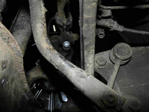

Wenn das Radlager ab muß dann passen die Teile. Ich hoffe das ich die Radlager ohne Probleme ab bekomme besitze keinen Abzieher🙄
Lg Mike
@mauritzki schrieb am 21. Mai 2016 um 10:26:10 Uhr:
Abzieher brauchte ich hier nicht, sitzen recht locker drauf. Nur die Schraube hat ein hohes Löse Drehmoment!
http://www.motor-talk.de/.../...seln-anleitung-golf-plus-t4667544.html
Danke für den link schon gelesen😉 na dann versuch ich mal mein Glück
