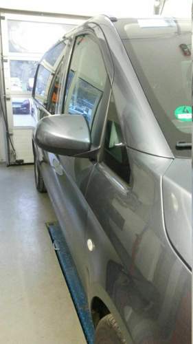

Hier das Ergebnis. Bin äußerst zufrieden. So gefällts mir. Meine Nachbarn haben aber mit dem Kopf geschüttelt, wofür ich so Geld ausgebe...

Hallo Conny,
schaut cool aus. Gefällt mir.

Also die Beschreibung von CL1212 hier auf der ersten Seite war sehr aufschlussreich. Genau so hat es der Schrauber gemacht...und ich hab zugeschaut. Am schwersten war nur die Entfernung des Spiegelglases. Der Rest ein Kinderspiel.

Lackieren kam pro Spiegel 60€ netto, aber ich hab gestaunt, wie er die rauhen Plastikschalen schick hinbekommen hat. Keinerlei Unterschied zum Originallack zu sehen.

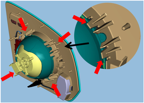

Bevor noch Spiegelgläser zu Bruch gehen, noch ein Nachtrag wie diese befestigt sind. Auf dem Bild sieht man, wie das Glas auf dem Versteller montiert ist. Der Versteller ist fest mit dem Gehäuse verschraubt (Gehäuse nicht im Bild dargestellt). Die Pfeile sind auf die Rasthaken gerichtet.

Danke CL 1212 für die tolle Anleitung!

Dann schnell nach der Anleitung gewechselt und der Schaden ist vergessen.

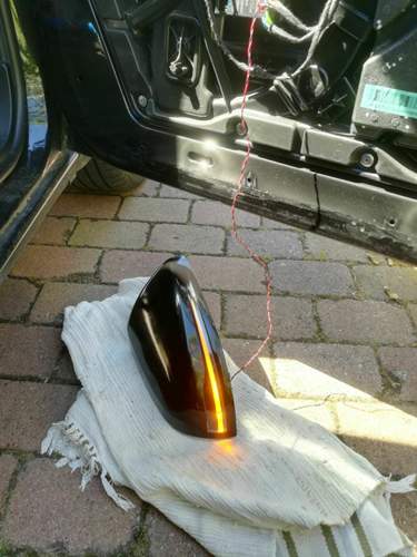

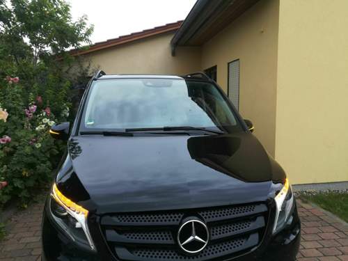

... der Thread ist zwar schon älter, aber ich wollte euch gern mitteilen, dass ich meine Spiegelgehäuse (Vito-> V) heute getauscht habe.
Die Gehäuse habe ich bei MBGTC geholt, umgespritzt und die Blinker an die Türsteuergeräte angeschlossen. Codieren musste ich nichts mehr.
Beim schwarzen Fahrzeug wirken die Schalen eher unauffällig, aber edel. 😉
Die Seitenblinker im Kotflügel habe ich aktiv gelassen.
