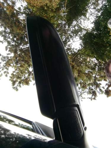

Danke. Das abschrauben des Spiegels ist ja kein Problem. Wofür ist das kleine Loch auf der Unterseite in der Plastikverkleidung des Spiegels?
Ein Loch unten im Spiegelgehaeuse war meines Wissens nur bei Spiegeln aelterer Modelle wie E34 und E32, da wurde da ein Schraubendreher durchgesteckt, um den Spiegel zu entriegeln, siehe hier http://img.photobucket.com/.../mirror_replace.jpg
Ich habe vergessen heute ein Foto zu machen. Ich mache es morgen mittag nach Feierabend. E34 und E32 sind ja in etwa auch passend von der Zeit was mein Baujahr angeht. Meiner ist aus 08.1995 Da ist es denkbar das dieses Loch wie beschrieben diese Funktion hat.
Beim E36 gab es sowas,wie schon erwähnt,NICHT.....deshalb möchte ich ja ein Bild."Loch" ist keine genau festgelegte Formdefinition.Das kann eckig,rund,klein,groß,flach,tief oder sonst was sein..... 😉
Greetz
Cap
Hab gerade im dunklen mit Taschenlampe geschaut. Es befindet sich kein Loch unterm Spiegel. Ich bitte meine geistige Umnachtung zu entschuldigen. Ich mache bei Tageslicht trotzdem ein Bild und wenn mir jemand sagen kann wie man das Plastik entfernt bzw das Spiegelglas abbaut wäre ich dankbar.
