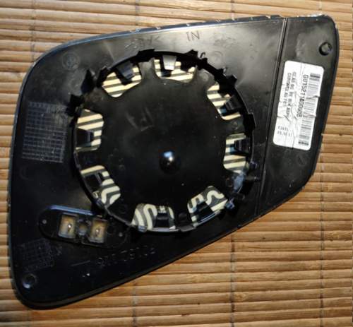

Weiss jemand zufällig, wie ich die Heizung der Aussenspiegel aktivieren kann?
Heute morgen war alles beschlagen, und ich konnte ums verrecken nirgendwo eine Möglichkeit finden.
Auch mittels Heckscheibenheizung hat sich an den aussenspiegeln nichts getan.
Oder dauert das nur ewig?

ich habe meine Zweifel, ob das Behezen der Außenspiegel funktioniert. Gibt es dafür etwas an Einstellungen zu kodieren mit Esys, oder kann es mit ISTA getestet werden?

In meiner Bedienungsanleitung steht lapidar :
Automatische Beheizung - Beide Außenspiegel werden automatisch bei laufendem Motor beheizt.
Vermute allerdings das geschieht aussentemperaturabhängig oder nur in Verbindung mit der Heckscheibenheizung ?
Nach ausklippen des Spiegelglases läßt sich einfach mittels Multimeter einerseits die Spannungszuführung als auch den Durchgang der Heizwendel selbst prüfen.
Funktionsprüfung unter Last :
Bei seinerzeit mal gecheckt mit ext. Versorgung 13,2 Volt bei rund 2A Stromaufnahme ergibt das etwa 25 Watt Heizleistung - Wendelwiderstand ~ 6,5 Ohm.
Unter Raumtemperaturlevel kann bei intakter Heizung die Spiegeloberfläche dabei 50° C erreichen.
