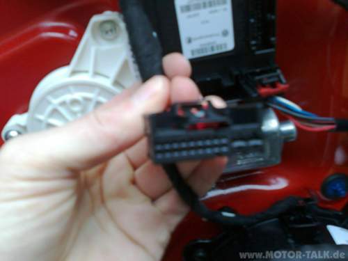

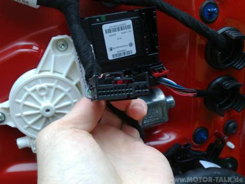

wenn das ggf weiter hilft 😉
12122007031
12122007032
12122007033
+2
oh danke scotty für die bilder! 🙂
habe sie eben erst gesehen, weil auf der Mobilen MT-Website keine Bilder gezeigt werden😠
aber da kann ich leider auch nicht so recht erkennen ob die pins vorhanden sind.... trotzdem danke 😉
