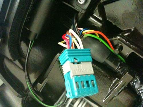

Welcher Baujahr(MJ) ist deiner ??
Mit oder ohne Dumbo Spiegel ??
(Du hast so einen Stecker wie im Bild ???)

Ok, dann sollten folgende Motoren für meine Dumboohren (MJ2010) passen. 😕
Motor 4E0 959 577 A laut Hoaschter
Motor 8T0 959 578 A laut Neonbg.
Könnt ihr mir das bestätigen? 😛

8T0 959 578 A neuer Motor ab Mj09
4E0 959 577 A alter Motor bis M08
Achtung: Hier ist die Bauform der Glashalterung unterschiedlich sowie die Befestigung des Motors selbst.
habe heute den 4E0 959 577 A erfolgreich in meinem rechten Dumboohr verbaut 🙂
funktioniert einwandfrei! bin sehr zufrieden^^
