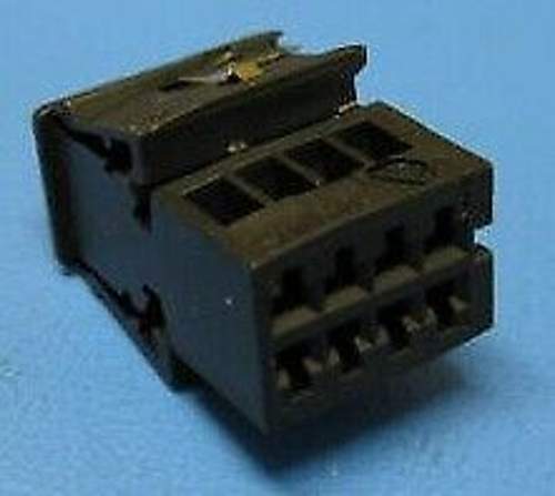

Es gibt 2 verschiedene Motoren (optisch bautechnisch gleich) jedoch einmal nur als Motor (3Pins) und einmal als Motor mit Potis (8Pins). so
Im A3 wurde NIE der mit Potis verbaut.
Im A4 wurde je nach Ausstattung der Motor mit oder ohne Potis verbaut.
Die Türstg. vom A3 und A4 sind von der Software Grundverschieden, es geht nicht vom A4 in den A3 zu bauen und auch nicht vom A3 in den A4.
Hier liegt jetzt auch der Knackpunkt. Die A4 Software kann auch mit dem Motor ohne Poti zurechtkommen, zwar mit weglaufen der richtigen position aber es geht.
Die Software im A3 Türstg. braucht zwingend die Potis, sonst stellt dieses sein Dienst ganz ein.Also nicht so wie im A4 das es grenzwertig trotzdem geht.
Ich hoffe das ist verstnändlich😉

Hat schon jemand Infos wo man den Stecker beziehen kann ??
Tyco Gehäuse
Nr. 9-965382-2
Beschr.: MQS BU--GEH 8P,WASBL

ich habe mal nachgefragt 😉 Hatte ihm das Bild von deinem Musterstück geschickt, damit er sich das anschauen kann.
Leider ohne Teilenummer, kein Ergebnis.
"So wie der aussieht hat der Oben eine Wasserdichtung. Also da muss ich leider passen..
Würde ein Ähnlicher Stecker auch gehen? Der 8K0.971.833 wäre „ähnlich“ ist nur nicht Wasser abgedichtet und hat keine Stirnseitige Verrastung."
Vllt hilft euch das ja schon etwas weiter.

http://www.digikey.de/ und dann bei teilenummer nach 9-965382-2 suchen.
Habe eben nochmal selbst nachgeschaut, mindestmenge = 10.000.
Schade.
Lg

also hier mal ein Bild des steckers...
in diesen Stecker müssen aber die Pins 000 979 034 EA...
in den anderen Stecker gehören doch bestimmt die Pins 000 979 009 EA rein oder täusche ich mich? zumindest sieht er für mich so aus...
wegen wasserdicht oder nicht...
ich denke mal, dass sollte egal sein... der 3-Polige stecker für die motoren ohne potis ist auch nicht wasserdicht...
lg

Hmm.. den müsste man mal mit der Spec. vergleichen: 😉
www.te.com/.../DDEController?...
Also:
Ich mach jetzt mal ne bestellanfrage in den USA.
Da gibts ja einen der die Stecker hat, dann Bestell ich paar und leide es euch als Packet mit Kabel und allem nötigen weiter.
Wäre das ok ????
Wird halt noch paar Tage dauern bis ich alles beisammen habe.
