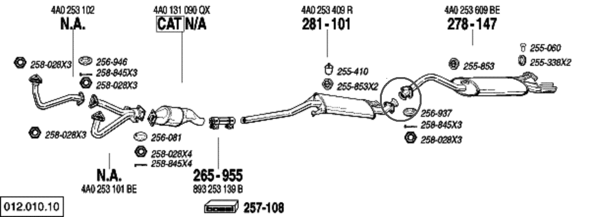

Guten Abend,
ich suche eine Zeichnung oder so zur Verbindungstelle des Auspuffrohres zwischen beiden Schalldämpfern. - Da ist solche Schelle über zwei konusartige Rohrenden. - In "Jetzt helf ich mir selbst" find ich es nicht!
Bitte kramt mal schnell nach, denn der Wagen röhrt mächtig!!!!

Die Verbindung zwischen Mittel- und Endschalldämpfer ist leider keine Schelle. Das ganze ist ein Flansch von dem die jeweiligen Teile an den Schalldämpfern nicht wirklich zu wechseln gehen. Wenn dir die beiden "Platten" weggegammelt sind, kannst du entweder nur improvisieren und eine art große Unterlegscheibe dranschweißen, damit sie nichtmehr über das Ende vom Rohr rutschen, oder du mußt die beiden Schalldämpfer komplett wechseln.
Das wichtige ist auf jeden Fall, das der Flansch Beweglich sein muß, die beiden Rohre sollten möglichst nicht starr miteinander verbunden werden.

So, hier ist jetzt mal ein Bild der Abgasanlage.
Die Stelle mit dem Kreis ist, der von mir gemeinte Flansch.
Mit Beweglicher Verbindung, meine ich nicht, das die Teile nicht Fest verbunden sind. Die sind schon mächtig angebrummt, nur die Verbindung an sich ist so gebaut, daß sie sich in sich drehen kann. Die 2 dreieckigen teile an den Enden sind auf dem Rohr frei beweglich und werden nur durch das konisch zulaufende Ende der Rohre gehalten. Sofern da nix weggegammelt ist.
der Ring mit der Nummer 256-937 ist der Dichtring welcher ebenso konisch geformt ist, wie die Rohrenden. Daher ist die Verbindung in sich beweglich, ohne das sie allerdings wackelt wenn du dran rüttelst.

Der MSD und der ESD sind wie auf der Zeichnung miteinander verbunden gewesen. Die Schellen waren vergammelt und haben ein ziemliches Röhren verursacht. Da ich aber kein Fiat Abarth Fahrer bin musste ich was tun. Ich hab eben die Rohre gekürzt und eine Schelle von Audi draufgeschraubt. Der FAP hat nix von beweglich und so gesagt. Ich glaube auch nicht, dass die alte Verbindung irgendwie auch nur ein wenig beweglich war - Sie war zu Beginn bestimmt nur individuell drehbar - bevor sie angeschraubt wurde. - Jetzt ist auf jeden Fall der Lärm weg. - Ich beobachte das Ganze und werde gegebenenfalls davon berichten!!!!!! - Hoffentlich hälts - dann hört ihr nix mehr von mir dazu. - Danke und schönen Abend

Die beiden Flansche, die den Mitteldämpfer mit dem Endschalldämpfer verbinden sind marode.
Beim letzten Mal konnten wir sie gerade noch anziehen, dass wieder Ruhe im Karton war und der ESD fest saß, nun ist aber Feierabend.
Blöd ist, dass alle Teile am Abgasstrang in Ordnung sind, einzig dieser doofe Flansch ist abgerostet.
Nun zur Frage:
Muss ich nun ESD und den MSD ersetzten?
Also
Nr. 278-147 UND
Nr. 281-101?
