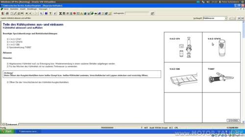

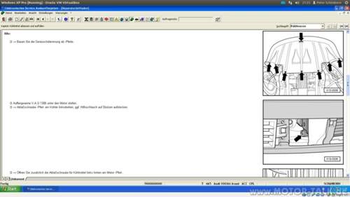

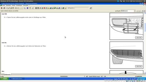

Vieleicht hilft Dir das ja was...
Kuehlsystem
Kuehlsystem1
Kuehlsystem2
