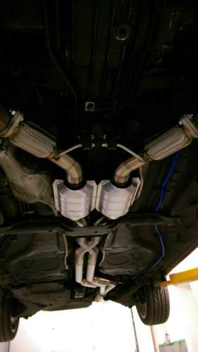

ich habe mehrere Anlagen ausprobiert und habe mir irgendwann von einer Spezialfirma eine Anlage herstellen lassen und selbst bei der nochmals in Sachen gewünschter Klangteppich nachgebessert.
Auf dem Bild der erste Entwurf mit X-Pipe.
Das dröhnt auch noch etwas, H-Pipe schon weniger.
Eine komplett doppelflutige Abgasführung macht gerade im untertourigen Bereich einen schönen brabbelnden und nicht aufdringlichen Klang ohne dieses dröhnen, also beide Bänke komplett getrennt.
Klingt eher nach Ami-V8 im untertourigen Bereich, also kein dröhnen sondern schönes tiefes brabbeln.
Für die Lautstärkeregelung wurde eine Klappenanlage verbaut, die allerdings mittlerweile nicht mehr eintragungsfähig ist.
