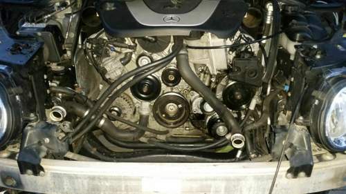

Gestern Ausgleichswelle getauscht. Riesenaufriss! Monatelange Planung. Ohne jpebert keine Chance!!! Ein paar Impressionen anbei. Ausführlicher Bericht bald.

Um wirklich sicher zu gehen, dass es die Ausgleichswelle ist, sollte man unbedingt eine Endoskopie vornehmen (Fehlercode 1200 und 1208 muss nicht zwingend die Ausgleichswelle sein). Hier wieder meinen allerbesten Dank an jpebert, welcher mir ein Endoskop und eine super verständliche Anleitung geschickt hat! Einige Kniffe sind zwingend notwendig, ohne die eine Endoskopie sonst scheitert. Auf den Fotos konnte man erkennen, dass praktisch keine Zähne mehr vorhanden (siehe Vergleich, alt vs. neu). Nun war der Fall klar: Es wird ein „Super-Aufriss“. Nach einigen langen, intensiven Telefonaten mit jpebert, kam glücklicherweise der für mich sehr vorteilhafte Vorschlag von ihm, dass wir die Sache doch am besten gemeinsam durchziehen.
Nun folgten einige Wochen mit intensiver Planungsarbeit (WIS-Dokumente heraussuchen, Ersatzteil-Liste erstellen, benötigte Materialien und Sonderwerkzeuge auftreiben, resp. kaufen, das meiste von jpebert organisiert). Glücklicherweise haben einige Freunde von mir, ebenfalls Hobbyschrauber, eine gut ausgestattete ehemalige LKW- Werkstatt mit Hebebühne, Kran für den Motor, grosser Kompressor, hochwertigen Werkzeugen, etc. - alles was man eben so braucht. Hier konnte der „M272-Ausgleichswellen-Aufriss“ also stattfinden.
Ab hier schreibe ich in der Mehrzahl, da meine Werkstattfreunde, jpebert und ich von nun an, je nach zeitlicher Verfügbarkeit gemeinsam gearbeitet haben. Off-topic, aber vielleicht doch interessant: Ursprünglich wollten wir zu dritt, die OP durchführen. Die Reparatur entwickelte jedoch solch eine Begeisterung und Eigendynamik, dass im Endeffekt die halbe Hobbywerkstatt helfend zur Seite stand und unzählige Freunde und Bekannte staunend vorbeischauten oder Hilfe anboten, die wir auch dankend bspw. für ad hoc - Teilebeschaffung annahmen.
Mercedes sieht für den Austausch der Ausgleichswelle die Entnahme des Motors samt Automatikgetriebe in einem Stück vor. Abweichend davon hatten wir uns dafür entschieden, den Motor im Auto zu belassen und stattdessen das Getriebe abzubauen, um an die hintere Verschraubung der Ausgleichswelle zu kommen. Außerdem sollte die Front demontiert werden (Kühler, Kondensator, Lüfter), um die lange Welle nach vorn herausziehen zu können. Wie sich im Verlauf der OP herausstellte, ist die Vorgehensweise ungeeignet. Dazu später mehr.

Der Tausch der Ausgleichswelle ist an sich ein simpler Akt: Hinten am Motor eine kleine TorxSchraube lösen, das hintere Gegengewicht abnehmen, die Welle samt Zahnrad und vorderen Gegengewicht herausziehen und alles wieder umgekehrt einbauen. Der Zeitaufwand beträgt etwa 3 Minuten. Allerdings Bedarf es der oben genannten Vorarbeiten und weiterer Demontagen am Motor. Im Prinzip muss alles ab, bis nur noch der Rumpfmotor und Zylinderköpfe samt Innenleben vorhanden sind. Wir haben dafür fast einen ganzen Tag gebraucht. Im Detail heißt das u.a.
• Schwingungsdämpfer. Wir empfehlen die Nutzung von einem schweren 3/4“ LKW-Schlagschrauber und/oder Zollwerkzeug). Benötigt wird ein Starterzahnkranz-Feststeller, um die Kurbelwelle zu blockieren. Das Lösemoment der Zentralschraube kann extrem hoch sein!
• Vorderachsgetriebe samt Haltern abnehmen. Zuvor muss die Verbindungswelle von linker und rechter Antriebswelle (vorn, 4matic) entfernt werden, was aufgrund der schlechten Zugänglichkeit uns einige Zeit gekostet hat.
• Ölwannendeckel und Ölwanne abnehmen. Diese sind wie alle anderen Deckel geschraubt und recht großflächig geklebt, so dass diese nur schwer zu lösen sind. Der Einsatz eines Heißluftgebläses, (350°C, mehrere Minuten Klebeflächen erhitzen), Montiereisen und Plastikeilen in verschiedenen Größen macht sich bezahlt. Klebeflächen bleiben unversehrt und damit die potentielle Dichtheit des Motors.
• Starterzahnkranz (Schwungrad) abnehmen.
• Steuergehäusedeckel hinten abbauen. Muss wegen des einvulkanisierten Radialwellendichtrings ersetzt werden. Im Prinzip sollte (eigentlich unbedingt!) man alle Simmeringe und Dichtungen, denen man bei der Demontage habhaft werden kann ersetzen, was wir später beim Zusammenbau auch getan haben. Leckt der Motor/Getrieb später wegen einer dieser Dichtungen. ärgert man sich tierisch. Eine Welle aus einem Dichtring ziehen bedeutet eben auch potentielle Beschädigung.
• Beide Ventildeckel abbauen, NW-Versteller entnehmen, Nockenwellen ausbauen. Klingt leichter als gesagt. Eine Schraube des Ventildeckels wollte sich nicht lösen. Verschiedene Löseversuche endeten mit einem runden Schraubenkopf, nach etwa 3h war die Schraube geborgen und der Ventildeckel abnehmbar. Die Entnahme der NW-Versteller und NW ist diffiziler als man sich vorstellt und muss streng orchestriert nach Vorschrift erfolgen.
• Der vordere Steuerdeckel kann nun samt Wasserpumpe abgenommen werden. Ein Fön ist sehr vorteilhaft. Beim Ausbau als auch beim Einbau ist darauf zu achten, dass die Zylinderkopfdichtung nicht beschädigt wird. Diese steht etwas heraus und dichtet einen Teil des Steuerdeckels gegen den Zylinderkopf ab. Wird diese beschädigt oder verbogen muss man die Zylinderkopfdichtung wechseln, was mit dem Abbau beider Zylinderköpfe verbunden ist. Auf solch diffizile Zusatzarbeiten wollten wir natürlich verzichten, nicht nur wegen des Zeitrahmens. Das impliziert jedoch auch, dass bis auf die Spannschiene alle Gleitschienen verbleiben müssen. Die Gleitschienen hatten optische Abnutzungserscheinungen, waren aber sonst i.O. Einzig die Spannschiene hatte Einkerbungen im unteren Bereich, die wahrscheinlich durch das Schlagen der Kette (kurz nach der Kurbelwelle, rechte Motorseite) bei wenig Öldruck (Motorstart) verursacht wurden. Diese wurde getauscht und läßt sich auch ohne Abbau der Zylinderköpfe tauschen.
• Nun kann die Ausgleichswelle gezogen werden, indem man zuvor die hintere Schraube löst und das hintere Gegengewicht abnimmt.
• Der Tausch der Ölpumpe (Ölpumpenfilter!), Kette und kleiner Spanner/Gleitschiene wurde auch thematisiert. Wir haben aus mehreren Gründen (u.a. Ölpumpenfehler sind eher selten), die wir gerne später im Thread diskutieren können, hier aber den Rahmen sprengen, davon Abstand genommen.
Mittlerweile war es fast 3 Uhr morgens. Job done - ab ins Bett.
