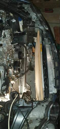

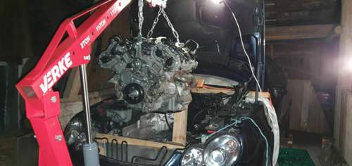

Gestern Ausgleichswelle getauscht. Riesenaufriss! Monatelange Planung. Ohne jpebert keine Chance!!! Ein paar Impressionen anbei. Ausführlicher Bericht bald.

Mercedes sieht für den Austausch der Ausgleichswelle die Entnahme des Motors samt Automatikgetriebe in einem Stück vor. Abweichend davon hatten wir uns dafür entschieden, den Motor im Auto zu belassen und stattdessen das Getriebe abzubauen, um an die hintere Verschraubung der Ausgleichswelle zu kommen. Außerdem sollte die Front demontiert werden (Kühler, Kondensator, Lüfter), um die lange Welle nach vorn herausziehen zu können. Wie sich im Verlauf der OP herausstellte, ist die Vorgehensweise ungeeignet. Dazu später mehr.

• Lüfter, Kühler und Kondensator ausbauen: Meines Erachtens die mühsamste Vorarbeit von allem, da viel Plastikzeugs gelöst werden muss und dieses auch schnell kaputt geht. Metallschrauben sind mir da deutlich lieber ;-)
• Klimaanlage muss nicht zwingend evakuiert werden (wenn der Motor raus kommt, sowieso nicht). Es reicht die Einheit Kühler-Kondensatoreinheit nach außen abzuklappen.
• „Kleinigkeiten“: Keilriemen, Ölfilterghäuse, Luftabschaltventile, Kettenspanner, Lichtmaschine usw. abbauen.

• Motor rausnehmen (gaaaaanz, gaaanz vorsichtig).
• Motor auf geeignete Unterlage oder Vorrichtung abstellen. Optimal ist natürlich ein drehbarer Motorhalter, den wir als Hobbyschrauber nicht zur Verfügung hatten. Improvisiert wurde deshalb mit dem Kran, zwei Unterstellböcken und verschiedenen Unterlegklötzern aus Holz.

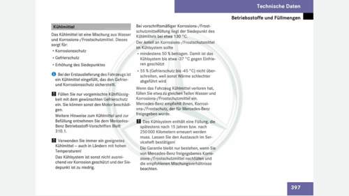

Ich versuche gerade noch den Auszug aus der BA hochzuladen. Aufgrund von Wartungsarbeiten, ist das gerade nicht möglich. Hole ich später nach. Schau mal in deine BA auf Seite 397 rechte Spalte. Da steht, 55% Mischungsverhältnis sollte nicht überschritten werden (-45 Grad), weil sonst die Gefahr von schlechterer Wärmeabfuhr besteht

ich habe 4L Kühlmittel + 3 L Wasser genommen, egal ich lass das so drin

Hier noch das versprochene Bild - jetzt ist der Upload wieder möglich...
Je nach Belieben kannst du dann Mischungsverhältnis anpassen oder es so lassen wie es ist...
