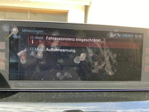

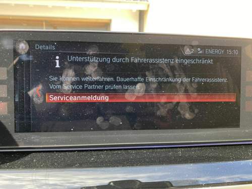

Ich greife das Thema mal wieder auf, aber ich habe da einen etwas anderen Grund, als die meisten! :)
Meine Mutter fährt einen 520d xDrive (G30).
Heute kam sie nach Hause und meinte zu mir, an ihrem Fahrzeug sei eine Fehlermeldung aufgetaucht:
"Unterstützung durch Fahrerassistenzsystem eingeschränkt"
Bilder im Anhang. Ich dachte, vielleicht muss eine neue Kalibrierung erfolgen oder so, doch dann ist mir etwas aufgefallen:
Das Abstandsradar hat sich an einer Seite gelöst und hängt nun nach vorne ab.
Ich weiß nicht, wie das normalerweise befestigt ist, aber ich könnte es auch einfach wieder reinstecken, aber ich weiß nicht, ob das einfach die Lösung ist oder es dann nach ein paar Wochen wieder so ist.
Auch möchte ich natürlich, dass die FAS wieder richtig funktionieren, ist ja immerhin auch ein Sicherheitsaspekt.
Meine Mutter ist nirgendwo gegen gefahren oder ähnliches, man sieht ja auch keine Schäden am Fahrzeug.
Hat jemand schon mal ähnliches erlebt? Da heute Sonntag ist, kann ich noch nicht viel tun.

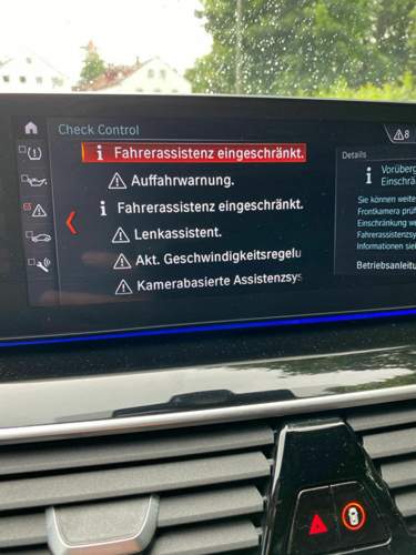

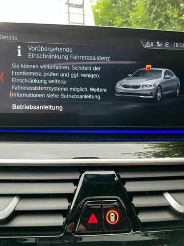

Habe ebenfalls gestern einmal und heute zweimal die die Störung erhalten, dass die Kamera ausgefallen ist und das Fzg. zeigte als mögliche Ursache eine verschmutzte Frontscheibe oder eine Überhitzung der Kamera selber an. Natürlich funktionieren dadurch die damit verbundenen Assistenzsysteme dann nicht.
Gestern war es nach einmal Scheibenwischen und Auto an/aus weg. Heute ebenfalls bei der ersten Meldung nach wischen und an/aus weg. Bei der letzten Meldung war die Scheibe sauber, eventuell war das Fahrzeug zu warm aber das ist doch bullshit. Mal sehen ob die Meldung morgen früh noch ansteht.

Die Störung steht heute früh, wie vermutet, nicht mehr an. Ich werde das im Auge behalten und ggfs. die Tage mit Rheingold mal drüber schauen. Da ich noch bis 04/2022 eine Europlusgarantie für das Fahrzeug besitze, bin ich da etwas gelassener.

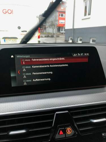

Hallo Michael,
ich habe das gleiche Problem...

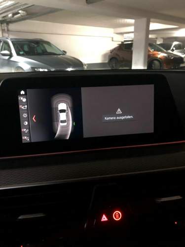

Nun war ich jetzt schon 3x in der Werkstatt wegen der CC-Meldungen und wegen der Rückfahrkamera die hin und wieder mal geht oder nicht.
Erst wurde mir eine aktuelle Software aufgespielt. Dann hat man einen wackligen Stecker an der Heckklappe festgestellt und bei meinem letzten Besuch die Rückfahrkamera ausgetauscht aber nichts hat geholfen. Die CC-Meldungen kommen immer häufiger.
Kommenden Montag den 17.01.2022 habe ich erneut einen Termin zum austauschen einer Switch. Na dann mal schauen, ob das was hilft.
Meine BMW Werkstatt weiß da echt nicht weiter und wendet sich nun immer direkt an BMW. Es ist mein erster BMW und wird auch der letzte sein. Hatte beim Daimler nie solche Probleme. Mich ärgert so was enorm.

Doch ist sie, wenn du die abstehemde Kante in gerader Linie nach unten gehst siehst du die Macken an der Lippe, sieht nach Bordsteinkontakt aus. Dummerweise halt exakt auf Hoehe der Befestigung.
Gekonnt ausgeklippst sozusagen.
