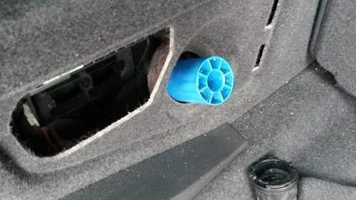

Greift AdBlue eigentlich den Lack im Kofferraum an, wenn mir oder dem (un-)freundlichen etwas daneben geht?
Sollte eigentlich nicht. Salz von der Straße ist schlimmer.
Außerdem, welcher Lack? 😕 Meinst du die Grundierungg hinter der Verkleidung?
PS: bei greift der 🙂 nichts an. 😁 (Foto)
20150924-091720
