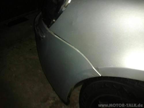

hatte leider einen Auffahrunfall.
Ich bin nicht besonders schnell gefahren, deshalb ist der Schaden auch im Rahmen.
- rechter Scheinwefer Halterungen komplett abgerissen
- Grill kaputt
- Haube rechts leicht verbogen, rechts passen die Maße noch 100%.
Links ist alles okay, Grill und Scheinwerfer.
Jetzt habe ich den Grill und den Scheinwerfer bei Ebay bestellt. Nur ist mir aufgefallen, dass jetzt, wenn ich den Scheinwerfer so hinhalte, wie er original befestig ist, die Maße zur Stoßstange nicht mehr passen.
Was kann ich da tun?
Die Stoßstange an sich hat nicht viel und austauschen will ich die eigentlich nicht (Fahrzeugrestwert vor Unfall ca. 5000 Euro).
Außerdem ist ein trichterförmiges Teil abgebrochen (siehe Bild) - Was ist das und wo kommt das hin? Beim Fahren merke ich jedenfalls nichts davon.

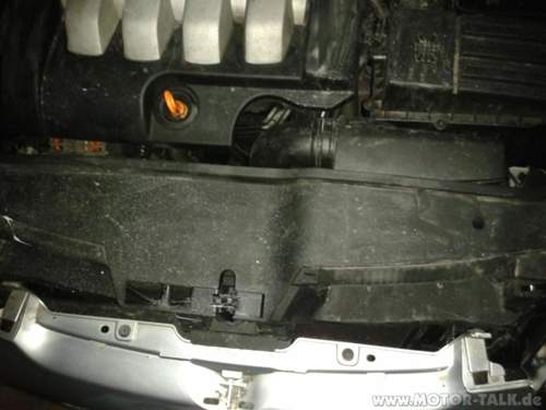

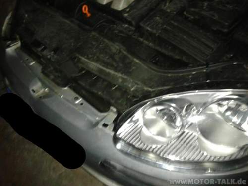

Also ich habe den defekten Scheinwerfer ausgetauscht.
Nun ist es tatsächlich so, dass der Schlossträger einsteitig komplett gebrochen ist. Besonders dumm ist das, weil die Aufnahme des Scheinwerfes auch abgerissen wurde.
Ich werde also um einen Tausch des Schlossträgers nicht herumkommen.
Ist der Tausch aufwendig? Sind die Schlossträger alle gleich oder gibt es Unterschiede (nach welchem müsste ich bei Ebay schauen?)

Der Tausch dürfte relativ aufwändig sein. Der Lüfter muss mindestens raus denke ich mal, wenn nicht sogar das komplette Kühlerpaket. Ansich ist der Schlossträger aber nur geschraubt. Die Vorarbeit ist halt relativ aufwändig.
Teilenummer hab ich leider nicht, aber die verschiedenen Varianten können sich durchaus Motor- und Ausstattungsabhängig unterscheiden (mit Klima/Ohne Klima)

Und das Metallteil ist soweit ich weiss Guss. Und Guss ist spröde und kann daher durchaus bei so einem Aufprall brechen. Dass das kaputt ist, wundert mich nicht, so wie der SW stand.
