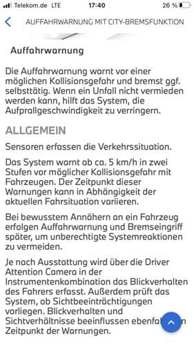

Es kann eigentlich nur eine dicke Fehlfunktion der Software sein. Der Frontkollisionswarner mit Bremseingriff muß ausgefallen oder übergangen worden sein.
Gibt es den Frontkollisionsbremseingriff überhaupt? Wenn ich Rückwärts an die Garagenwand fahre, ist er mir ein paar mal schon Notgestoppt (und verkündet das auch in der Notification). In den Einstellungen der Parkhilfen kann man Einstellen, ob die Parkfunktionen bei langsamer vorwärtsfahrt angehen sollen oder nicht. Aber selbst wenn man sie anhat, kann man nur Einstellen, ob er versucht Rückwärts und Seitlich Kollisionen beim Parken zu verhindern. Für Vorwärts gibts da kein Häkchen und auch die Beschreibung des Features spricht nur von Rückseite und Seite.
Diese Citynotbremsdinger werden vermutlich alle keine Rolle spielen, wenn man zum Stillstand bremst und dann langsam nochmal ein paar Zentimeter fährt.
Die Notbremsung funktioniert sowohl vorwärts als auch rückwärts, über PDC. Zusätzlich zu vorwärts funktioniert noch Pre Crash (ungefähr so heißt) Warnsystem mit Notbremsung über Kamera. Beide sind unabhängig von Driveassistent mit oder ohne Plus.
Die Auffahrwarnung funktioniert ab 5km/h, und nur auf Fahrzeuge, im Stand macht die gar nix…
Die Notbremsfunktion hinten/seitlich reagiert auf alle Objekte, aber nur bei Rückwärtsfahrt.
