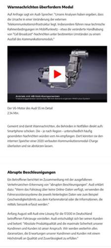

Für alle die kein Abo haben, hier der komplette Bericht der Auto Motor Sport online Redaktion.
https://www.auto-motor-und-sport.de/mittelklasse/aerger-bei-audi-mobilfunk-aenderung-legt-kommunikationsmodul-in-a4-und-a5-lah/
17.000 Audi von 2020 ohne Bluetooth, GPS, E-Call
Bei Audi A4 und A5 aus dem Jahr 2020 können unter anderem Navigation, Verkehrszeichenerkennung, Bluetooth und der automatische Notrufassistent ausfallen. Laut Audi legen Notfallnachrichten das Kommunikationsmodul lahm. Betroffen sein sollen 17.000 Autos.
Audi A4 und  A5 des Baujahrs 2020 sind vom Ausfall diverser Assistenz- und Kommunikationssysteme betroffen. Gegenüber auto motor und sport berichten Fahrer unter anderem vom Versagen von Verkehrszeichenerkennung, Spurhalte- und Notbremsassistenten, Distance Control, adaptivem Frühwarnsystem und Notrufassistent. Auch die Position im Navi werde falsch angezeigt, Mobilfunknetz- oder Bluetoothverbindungen gingen verloren. Ebenfalls ohne Funktion: Audi Connect und damit verbundene Bezahldienste. "Die Ausfälle treten meist abrupt auf, ohne erkennbaren Grund.
Der ADAC spricht gegenüber unserer Redaktion von einer aktuellen "Häufung an Beschwerden, die Fahrzeuge des Herstellers Audi betreffen." Der Mobilitätsclub stehe mit dem Hersteller in Kontakt, um die Hintergründe zu klären, so ein Sprecher. Betroffene sollten sich an ihren "Servicepartner oder den Hersteller" wenden.
Warnnachrichten überfordern Modul
Auf Anfrage sagt ein Audi-Sprecher: "Unsere Analysen haben ergeben, dass die Ursache in einer Veränderung der externen Telekommunikationsinfrastruktur liegt. Insbesondere führen neue technische Rahmenbedingungen im Mobilfunknetz – etwa die veränderte Handhabung von "Cell Broadcast"-Nachrichten unter bestimmten Umständen zu einem Ausfall des Kommunikationsmoduls."
Gemeint sind damit Warnnachrichten, die Behörden in Notfällen direkt aufs Smartphone schicken. Die – je nach Region – unterschiedlich häufig gesendeten Nachrichten würden vom A4 empfangen. Dort könnten sie den internen Speicher einer 2020 verbauten Kommunikationsmodul-Charge überlasten und sie abstürzen lassen.
Abrupte Beschleunigungen
Ein Betroffener berichtet im Zusammenhang mit der ausgefallenen Verkehrszeichen-Erkennung von "abrupten Beschleunigungen". Audi erklärt dazu: "Wenn das Fahrzeug über keine Online-Daten verfügt, verwenden die Fahrerassistenzsysteme die jeweils hinterlegten Daten wie zum Beispiel Geschwindigkeitslimits aus dem Kartenmaterial oder die Informationen, die mittels Sensorik erfasst werden."
Anfang August will Audi eine Lösung für die 17.000 in Deutschland betroffenen Fahrzeuge vorstellen. Audi entschuldigt sich bei seinen Kunden und betont: "Absolute Produktqualität und die maximale Sicherheit unserer Kundinnen und Kunden ist unser Anspruch. Wir werden weiterhin alles daransetzen, die Erwartungen unserer Kundinnen und Kunden mit einem Höchstmaß an Qualität und Zuverlässigkeit zu erfüllen."
Fazit
Bei 17.000  Audi A4 und  A5 aus dem Produktionsjahr 2020 fällt das Kommunikationsmodul aus. Dadurch sind Assistenzsysteme, aber auch der automatische Notrufassistent, GPS-Empfang und Bluetooth nicht verfügbar. Ursache hierfür soll laut Audi eine Überlastung des Kommunikationsmoduls durch empfangene Cell-Broadcast-Nachrichten sein.
Wenn das so wäre, müssten die Module nach abklemmen der Backup Batterie und der Stromversorgung wieder laufen, was sie aber nicht tun.Bei der Analyse wäre ich da mal sehr vorsichtig.
Ja die bisher bekannt gemachte „Ursache“ ist Müll meiner Meinung nach. Irgendein Schlecht Programmiertes update was die uns via OTA „over the Air“ angeschmiert haben vermute ich eher.

Als Informatiker macht der Beitrag von AMS halbwegs Sinn. Ich vermute dass im Rahmen von Cell-Broadcasts ein Programmierfehler bei unseren Audis vorliegt, der den persistenten internen Speicher Vollmüllt. Cell-Broadcasts sind in Deutschland relativ neu. Ein batterie-Reset hilft da genauso viel wie einen Laptop auszuschalten und wieder einzuschalten wenn die Festplatten voll ist. Ich dachte auch erst, dass es ein OTA-Update oder ein HW-Defekt ist. Aber die Erklärung mit Cell-Broadcasts und Programmierung die diese unzureichend berücksichtigt passt auch. Je nach Umsetzung gibt's halt für neuere als die 2020-FL-Modelle entweder mehr Interner Speicher der das Problem verzögert oder neue Firmware die die Probleme gar nicht erst hat.
Sowas im permanenten Speicher abzulegen, ist programmiertechnischer Schwachsinn….
