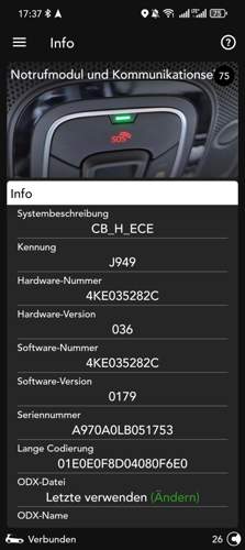

Zum Vergleich mal die Daten von meinem Telematik-Stg
Teilenummer SW: 4KE 035 282 C HW: 4KE 035 282 B
  Bauteil: CB_H_ECE     036 0179
Scheint also älterer Stand bei meinem zu sein.

Als ich das J949 / Stg 75 noch sporadisch erreichen konnte, habe ich diese Infos gespeichert. Keine Ahnung, ob es hilft.
Infos J949
