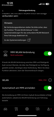

Hallo zusammen, ich habe heute versucht meine myAudi App mit WLAN mit meinem MME im Auto zu verknüpfen. Auf dem Handy finde ich das WLAN Netz des MM I und kann dieses auch erfolgreich verknüpfen. Leider zeigt die App myAudi, mir trotzdem an, dass ich nicht verbunden bin. Habt ihr eine Lösung für dieses Problem?

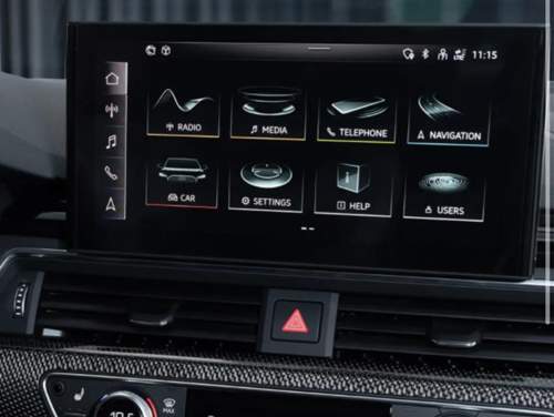

Welches MMI hast du überhaupt?
Ich habe das MMI Navigation plus mit MMI touch. Baujahr 2020

Das CarPlay nur gegen Bezahlung geht ist die eine Sache. Aber irgendwie klappt ja auch nicht das Internet Radio was beim Infotaiment Paket dabei sein sollte
Ohne Datenpaket von cubic kann das MIB3 im Facelift kein W-Lan zur Verfügung stellen.
Damit das MIB3 Internetradio nutzen kann, braucht es ein cubic Datenpaket.
Im MIB2 konnte man noch seine eigene SIM Karte einsetzen, im MIB3 ist die SIM fest eingebaut und funktioniert nur mit cubic.
Genau.
Wäre auch meine nächste Frage gewesen, welchen Dienst du denn überhaupt mittels dieser Verbindung nutzen willst?
