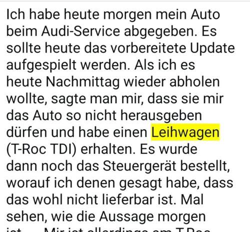

Seit gestern habe ich auch das gleiche Problem. Es kann keine LTE Verbindung hergestellt werden. Bluetooth ist auch nicht verfügbar.
Wahrscheinlich gibt es noch keine richtige Lösung für das Problem.
Der offizielle Weg bisher von denen Einige in der WhatsApp Gruppe berichten ist folgender:
Diagnose
Updateversuch der Conbox (ca. 400€)
Update schlägt fehl weil keine Kommunikation mit ConBox
ConBox muss getauscht werden (ca. 1500€, Garantie ja, Kulanz nein)
ConBox nicht lieferbar, 6-8 Wochen Wartezeit
Von 2 oder 3 Betroffenen wurden die Fahrzeuge wegen Sicherheitsbestimmungen (SOS ohne Funktion) nicht ausgehändigt
Ihr wollt doch nicht allen ernstes sagen, die Werkstatt händigt dem Kunden das Fahrzeug nicht aus und es steht 8 Wochen am Hof und soll mit dem Bus fahren?
Leihwagen, aber wenn man keine Garantie mehr hat guckt man aktuell in die Röhre.
