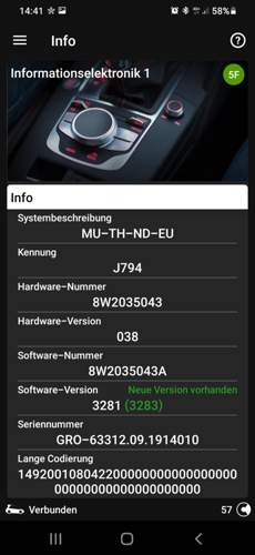

Ich hatte vorgestern ja schon gefragt, dass wer hier die Möglichkeit hat mal den SW-Stand vom Steuergerät 5F postet. 75 wäre auch interessant. Besagtes Update aus der TPI soll für Stände <3500 sein.
Wenn
  • Audiflo schreibt, dass er mittlerweile schon auf 3620 aktualisiert hat bei einem 20er B9 und keine Probleme hat,
  • MichaelFi die 3248 (wie ich) mit Problemen,
  • Cokefreak bei seinem 20er A5 mit aktuell 3853 ohne Probleme,
ist es doch wahrcheinlich, dass es was mit der Version zu tun hat.
Ich habe auch die 3248 und bei mir läuft NOCH alles problemlos.
Wenn

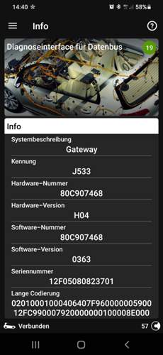

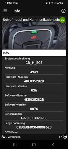

Die Daten vom 5F, 19 und 75 im Anhang.
Screenshot-20250710-144013-obdeleven
Screenshot-20250710-144133-obdeleven
Screenshot-20250710-144335-obdeleven
