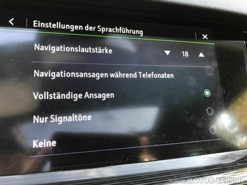

Das einzige was etwas nervt, man muss über das Handy seine WLAN Verbindung freigeben, damit Live Traffic funktioniert, daher verwende ich eher Google Maps fürs Navigieren.
Zweiter Kritikpunkt. Beim Telefonat mit aktivierter Routenführung wird das Telefonat bei Streckenansagen von der Lautstärke so stark runtergedrückt, dass man den Gesprächspartner bitten muss alles nochmals zu wiederholen ;-)
Das lässt sich abschalten.
Viele Grüße
ich weiß, dass es sich abschalten lässt, die Gefahr ist dann in meinen Augen sehr groß, dass man die Navi Führung missachtet....

Moin Moin,
gibt es im neuen Navi nicht mehr die Möglichkeit, die Lautstärke der Naviansagen zu regulieren? Im bisher verbauten konnte man doch die Navi-Lautstärke und die des Telefonats gegeneinander einstellen. Wenn telefoniert wird und es kommt eine Navi-Ansage, dann einfach den Lauter-Leiser Knopf bedienen. Wenn ich mich nicht irre, dann geht das bei meinem 02/2018 mit dem alten Navi

in den Einstellungen des Monitors, kann bei Telefonaten der Ton oder Signal oder Sprachauswahl eingestellt werden.
Ich habe Signal, damit das Gequatsche nicht in das bestehende Telefonat eindrückt und ich den Gegenüber nicht verstehen kann. Ansonsten während der Ansage der Route den Lautstärkeregler hoch bzw. runter drehen, hier kannst du die Einstellung auch regeln.
