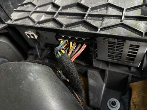

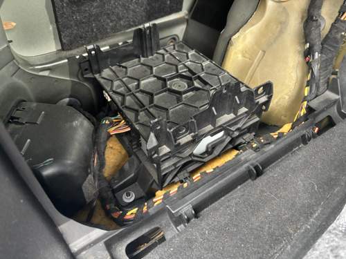

Im Folgenden seht ihr zwei Bilder von der MMI-Box hinten links im Kofferraum:
https://data.motor-talk.de/.../...lus-overview-8531100046870796490.JPG
https://data.motor-talk.de/.../...-plus-detail-4485979400279078361.JPG
Da mein oberstes Gebot war, dass ich am Auto nichts zerschneide habe ich mir nun eine Quadlock-Verlängerung gekauft. Diese habe ich beim großen Online-Versandhandel nahe des Amazonas bestellt
Denn mit Hilfe der Quadlock-Verlängerung war ich nun in der Lage die, bereits durch das MMI verstärkten Signale, welche an die LS gehen, in den Audison AP 8.9 zu leiten. Dieser hat bereits High-Level Eingänge. Danach werden die Signale vom Audison AP 8.9 wieder in die Quadlock-Verlängerung geleitet und so zu den Lautsprechern (FS, HS, Center, Sub).
Einziges Problem - bei der Quadlock-Verlängerung gab es einen Steg, welchen ich wegfeilen musste, da dieser sonst nicht in den Quadlock-Stecker vom Audi passte. Siehe nächstes Bild - und übernächstes Bild mit dem korrigierten Adapter:

Damit hatte ich die Basis und nun musste alles verkabelt werden. Dazu brauchte ich zuerst eine Pin-Belegung des Quadlock-Steckers. Diese will ich euch nicht vorenthalten. Hier zwei Pläne, die beide das gleich zeigen:
https://data.motor-talk.de/.../...9b218f327793-4019011542511487522.jpg
https://data.motor-talk.de/.../...5629905129269-123156134089041882.jpg

Die Audison AP 8.9 direkt über der MMI-Box mit einer kleinen Halterung installiert wie folgt:
https://data.motor-talk.de/.../...-8-9-overview-999401223302165109.JPG
https://data.motor-talk.de/.../...-8-9-detail1-4556523741174461936.JPG
https://data.motor-talk.de/.../...-8-9-detail2-4078481149188530413.JPG

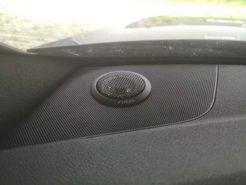

Gibt es hier eigentlich jemanden, der die originalen LS ersetzt hat?
Würde vielleicht die ETON POW 20 einbauen. Aktuell ist das Setup mit DSP ganz gut, aber noch nicht 100% ^^
Ich hab vorne ein Focal 16er 2-Weg System und den original B&O Sub verbaut.
Hab leider als Head Unit nur das kleine MMI 3g, das m. M.n. das Klangbild etwas negativ beeinflusst.
