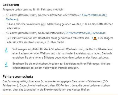

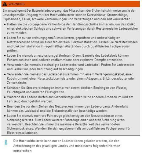

In den angehängten Bildern ist die Beschreibung für die verschiedenen Ladearten zu sehen.
Ladearten
Ladearten/Warnungen

Klar geht das mit Verlängerungskabel. Das Ladegerät ist ja sowieso mit 10 A abgesichert. 2300 Watt sind mit jedem normalen Verlängerungskabel möglich.
Man kann ja auch noch reduzierte Ladeleistung wählen. Dann lädt er mit der halben Leistung. Das ist dann bei ca. 1200 Watt.
Ich kann nur davor waren. Ich hatte 2016 schon mal einen Passat GTE, den ich 11 Monate immer über eine Verlängerung (extra dick) an der Garagensteckdose geladen hatte.
Ging wie gesagt 11 Monat, an die 500 Ladezyklen sehr gut… bis eines Morgens mal die Steckdosenbuchse verschmort war. Da hatte ich Glück, dass nicht mehr passiert ist.
Mittlerweile ist die Elektrik erneuert und eine Steckdose direkt an der Torinnenseite. Aber, ich lasse dennoch nicht unbeaufsichtigt laden.
Zeitnah wird es eine Walbox geben.
@febrika3 schrieb am 16. November 2020 um 15:23:40 Uhr:
Bei 1200 Watt verschmort sicher keine Steckdose.
Hätte ich bei 2400 W auch nicht gedacht ;)
Der berühmte kleine, aber feine Unterschied zwischen Spitzenlast und Dauerlast ;-) .
